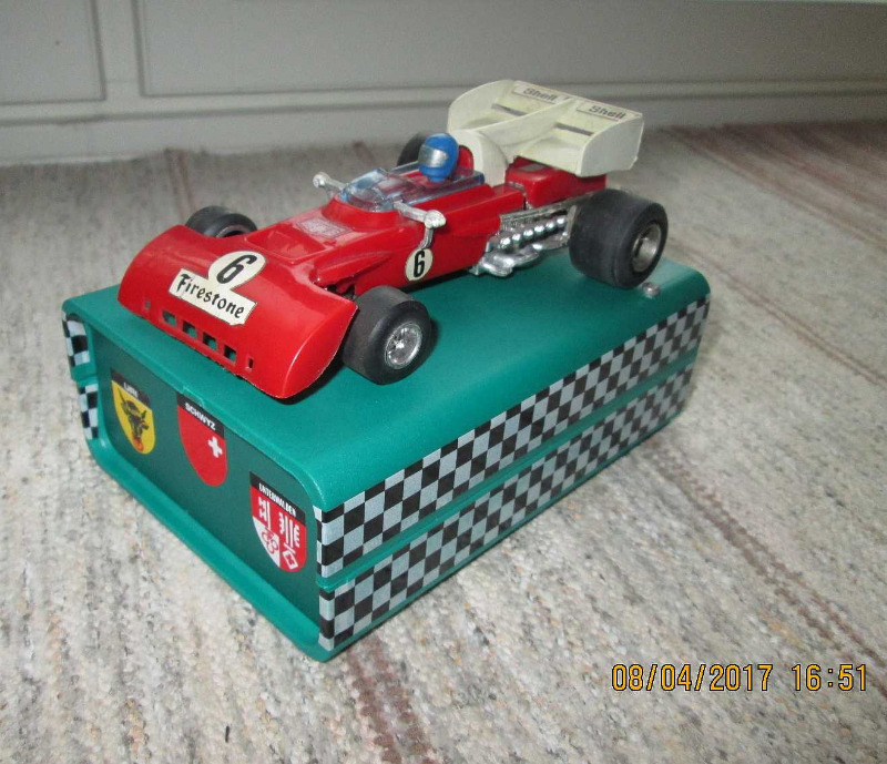

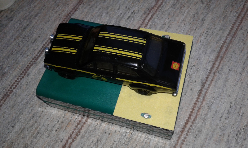

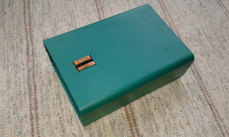

Tein renkaiden hionta boxin. sisälle tulee patterikotelo. taakse tulee hiontalevy jolle tulee ohjaustapit kotelon päälle. Virtakytkintä ei tarvita.
08.04.2017 15:34 #35175 : SeOikeaMersumies
Tällanen siitä tuli. En keksi miten päivitetyssä boardissa kuvan saisi suoraan viestiin.
08.04.2017 17:00 #35178 : SeOikeaMersumies
Hiontalevyn tein pahvista.. mutta paras olis muovista tms. Riittäsköhän 9 volttia kun tähän ei tule nopeudensäätöä.

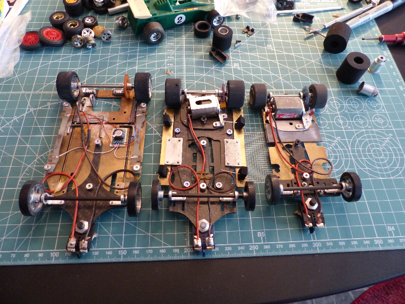

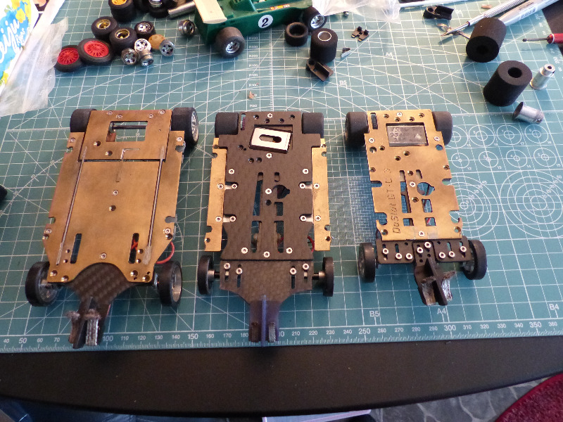

Kamojen järjestelyä näin keväällä talvilomapuuhasteluna. Nurkista löytyi muutama hieman kesken jäänyt projekti. Ajattelin napata kuvat, jos noi vaikka toimisi inspiraation lähteenä jollekin...
Vasemmalta lukien:
Viimeinen kokonaan itse autotallissa levytavarasta työstämäni runko. Tein rungon vuoden 2012 OEPS sarjaa ajatellen. Materiaalina 1,5 mm messinkilevy ja rakenteellisesti se on yhdistelmä (silloin) modernia malliautotekniikkaa ja 60-/70-lukuista slottitekniikkaa. Jälkimmäistä edustaa saranoitu takarunko ja rungon kiertojäykkyyden säätö pianolangoin. Kolvia käytetty ahkerasti. Korina rungon päällä oli Arscan Oreca. Runko oli mukana Trierissä 2012 ja treeneissä ajoimme sillä kovempaa kuin DoSlotilla. Ajo-ominaisuudet olivat kuitenkin varsin äkkiväärät ja päädyin kisassa DoSlotin -runkoon. Sittemmin juotetun rungon kehitystö jäi, ja keskityin kehittämään "tyypillisempiä" Slot Norris -malliautorunkoja sekä OEPS-sarjaa, että Suomen GT/P-sarjaa ajatellen.
Hiilikuituinen DoSlot GT/C-kopio. Projekti sai alkunsa kun Arsca teki käsin hiilikuitukopion DoSlot GT/C pohjalevystä. Hän lainasi pohjalevyn minulle ja istutin siihen skaala-auton palikat Hawk 7 -moottorilla ja JK:n korilla. Testeissä auto osoittautui heti nopeammaksi kuin vakio JK. Sittemmin palautin pohjalevyn Arscalle ja tilasin DoSlotilta oman vastaavan. Sopivan välityssuhteen löytämiseksi moottori täytyi sijoittaa anglewinder asentoon. Malliautotyylisen hiilikuiturungon kehitys jäi (kuten moni muukin asia) kuitenkin kesken. Kertaalleen istutin rungon myös 60-lukuisen Lancerin korin alle isommilla pyörillä ja ajoi laitteella Tampereen G2457 -kisan. Usein ollut mielessä, että rungon kehitystä pitäisi jatkaa jossain muodossa. Sen verran hyvältä se tuntui ajettavuudeltaan.
Rajusti modattu DoSlot GT/C. Rakensin rungon muutama vuosi sitten sovittamalla DoSlotin GT-C S:n pienen Ferrari Dinon alle. Lyhensin ja kavensin alustaa reilusti. Suunnitelmissa oli Suomen FSC-sarjan T/GT luokka. Rakensin runkoon "jousitolpat", jolla takajousilevyn liikkeet välittyivät koriin.Tavoitteena parantaa takapään pitoa. Sain auton korin viimeistelyä vaille valmiiksi. Pääsin jopa testaamaan sitä Vihdissä historic-kisoissa ja Hämeenlinnassa ihan muuten vaan (missä se meni alle luokan voimassa olleen rataennätyksen). Auton kopan saattelemiseksi FSC-kuosiin ei kuitenkaan enää puhti piisannut ja palikat jäivät nurkkiin keräämään pölyä.

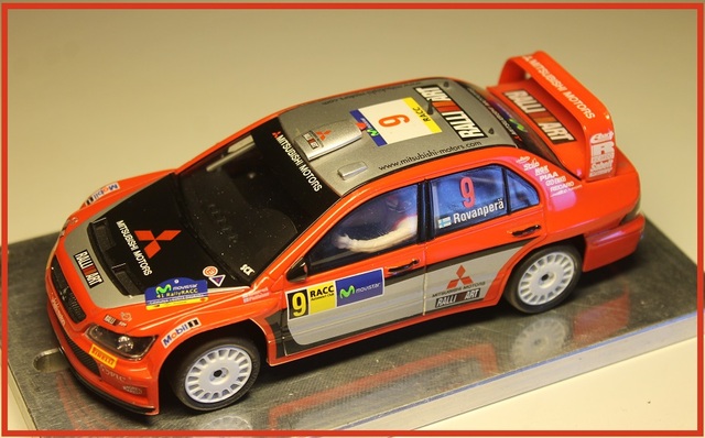

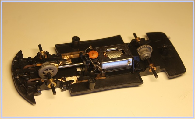

Nincon Mitsubishi Lancer WRC Prorace -settikin ehti olla hallussa jo useamman vuoden ennenkuin iskin näppini siihen. Sarjahan on punaiseen muovilaatikkoon pakattu setti jossa on 1 kpl puolivalmis Harri Rovanperän Mitsu ja toinen vastaava ns. whitekit -koriaihio autoon. Olin täydentänyt sarjaa jossain vaiheessa ostamalla siihen erillisen, toisen pohjalevyn juurikin tuota white kit -sarjaa varten.
Osat eivät kuitenkaan kokonaisuudessaan aivan riitä kahteen autoon joten näkersin tuon puolivalmiin auton kasaan. Näkersin siinä mielessä, että Nincon omaa taka-akselille kuuluvaa kruunuratasta piti työstää moottorin akselille tarkoitetusta hahlosta melko paljon, ennenkuin voimansiirtoon saatiin sopiva välys. Työstämättä autoa ei olisi varmaankaan voinut tuolla rattaalla edes ajaa!
Autossa on Nincolle aikanaan ominaiset 2,5 mm akselit ja aluvanteet. Aluvanteissa muuten fotoetsatut jarrulaikat ja insertit! 4WD on toteutettu auton sisään rakennetulla hihnapyörämekanismilla. Kyytiä antaa Nincon 23.500 rpm moottori.
No niin. Nyt mulla on sitten tällainenkin! White -kit saa vielä odottaa rauhassa...

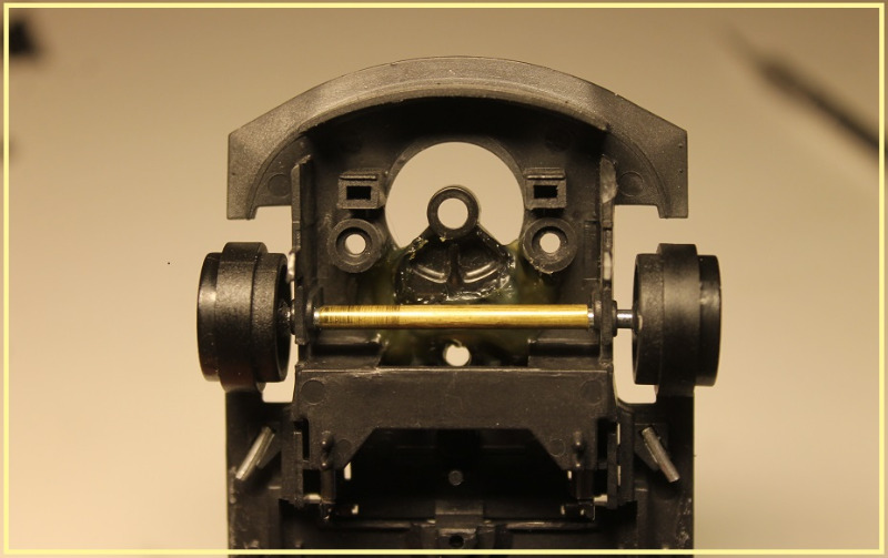

06.07.2017 20:39 - 07.07.2017 14:18 #35645 : KaiR

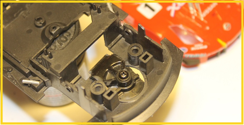

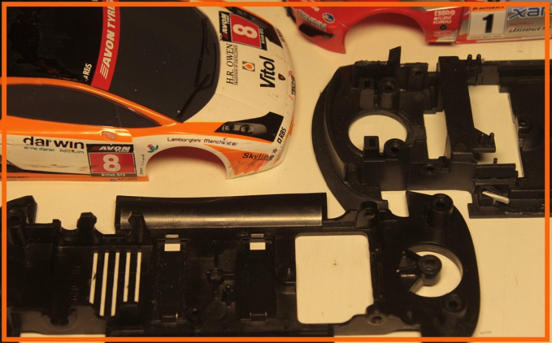

Kempeleen suunnalta isommassa bulkissa tullut Xanavi Nismo oli ollut pöydällä jo hetken aikaa, mutta auton korjaus pääsi etenemään vasta nyt kun saatiin sopiva elinluovuttaja. Autossa oli, kuinka ollankkaan, ohjurin pidike rikki ja Scalextricin Lamborghinin alusta päätettiin uhrata tähän. Lambo oli muuten ehjä mutta korissakin jo kosmeettisia vaurioita joten en jäänyt sen kohtaloa suremaan.
Lambosta irti leikattu ohjurin pidike on heftattu pikaliimalla paikalleen.
Alakuvassa osa on jo liitetty alustaan Plastic Welderillä ja liitos on todella luja. Työn edestä piti purkaa mukavuuden takia etuakseli pois katkaisemalla. Muovivanteet kuitenkin olivat to-del-la tiukassa, enkä saanut niitä irti edes viilapenkissä (ilman pelkoa vaurioista). Ne pitänee saattaa takaisin paikalleen tuon messinkisen putken avulla...
Odottamattomia ongelmia siis auton tekniikan kanssa, mutta Nismo on sen verran hyvän näköinen, että ei anneta näiden lannistaa vaan saatetaan tämäkin auto vielä ratakuntoon!

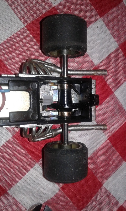

13.07.2017 17:55 - 13.07.2017 17:58 #35666 : SeOikeaMersumies

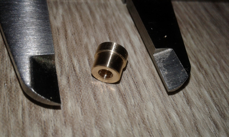

Polistil evolution autoon vaihdoin akselin ebayn kiinalaisista, näissä noin 3mm akseli ja niitä sai eurolla 5kpl tms. Vanha oli ruosteessa. Laakerit oli väljät niin sorvasin uudet laakerit messingistä. Selvästi herkempi rullaamaan nyt. Vielä uretaanirenkaiden hionta. Taidan tehdä senkin sorvissa. Vanteet jouduin liimaamaan akseliin mutta rattaan sain pitämään karhennuksella, uusi akseli oli jotain sadasosia ohuempi. Pinjoni on 8 hampainen kiinalainen, alkuperäinen oli 7 hampainen (kulunut)
