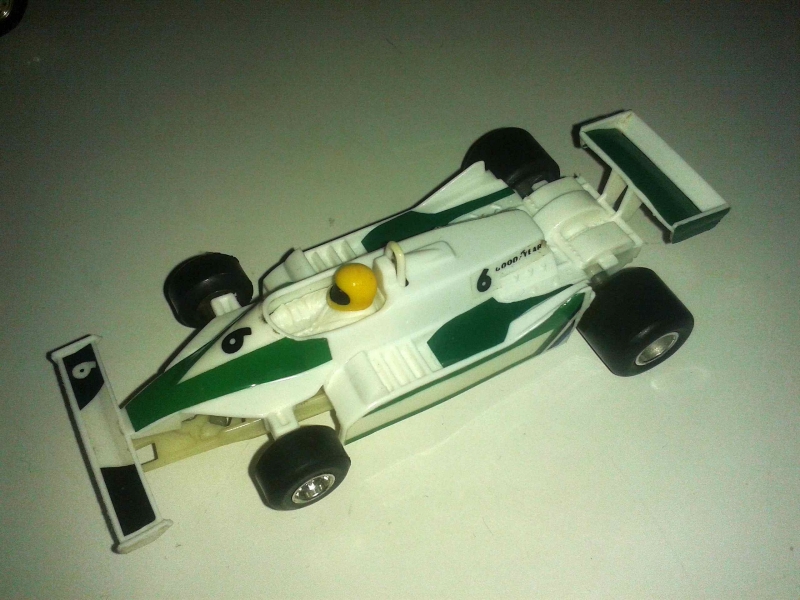

Tässä seuraava projekti: Polistil formulat.
Tarvitsisin laahaimet 4-8kpl, mulla on formuloita 4kpl :) Mutta ainakin kahdesta puuttuu.
kuskit puuttuu kolmesta. taidan soveltaa scalextricsista. Harmi auto on liian tuore vintage kisoihin.
Laahaimet on noin 70-75mm pitkät ja niiden toisessa päässä on tinaus/reikä ruuville.

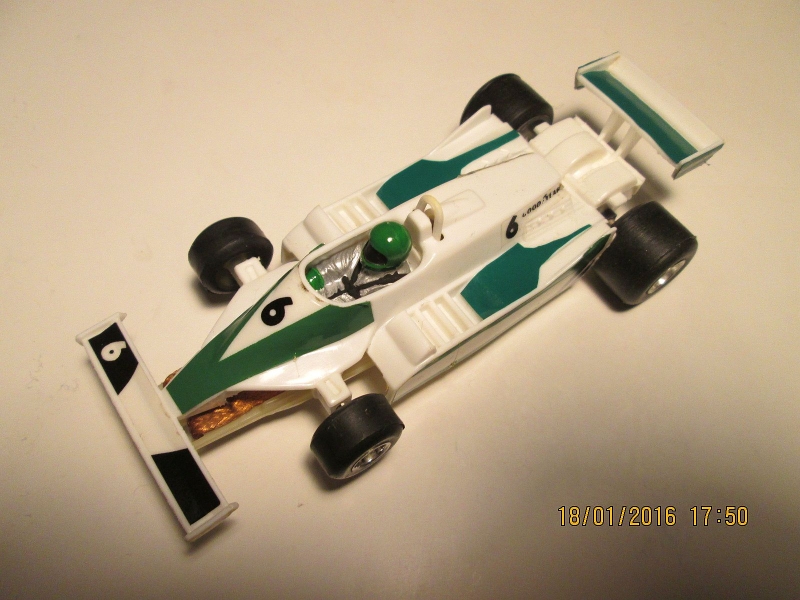

Maalasin liitekuvan kuskin niin ei näytä enää legoukolta. Pistin uudet takarenkaat ja laitan vielä laahaimet.
Taka-akseli tarvisi shimmata, millähän nimellä ne prikat kulkee? Mulla on näitä formuloita 2kpl ja ferrareita 2kpl
kaikissa sama vika että taka-akseli tarvii shimmata.. moottorilla erikoinen kartioratas ja se ei yletä lautaspyörään.
Kolmeen autoon tarvisin kuljettajat :)

Saattaa olla vaikeaa löytää ehjiä kuljettaja/turvakaari -moduuleita noihin Polistilin "pikkuformuloihin", ne kun on kiinnitetty sulattamalla korin kiinnityspisteisiin. Lisäksi kiinnityspisteissä ja turvakaarissa on jonkin verran eroa eri automallien kesken. Voin tuoda Nokian Vintageen kasan Polistilin F1-koreja, mutta yhtään kuljettajaa ei mullakaan ole irrallaan.
Polistilin HP 175 -sarjan F1 autoissa on ollut neljää eri Ferrari-mallia:
A112 Ferrari 312 T2 '78, kuljettaja A112 (ruuvikiinnitteinen hopea takaspoileri)
A119 Ferrari 312 T4 '79, kuljettaja A119 (oletus, multa puuttuu tämä malli)
A125 Ferrari 126 CK '81, kuljettaja A119
A130 Ferrari 126 C3 '83, kuljettaja A119 (ruuvikiinnitteinen musta moottori/takaspoileri -moduuli)
Kuvassasi oleva "Williams-Ford FW07" on itse asiassa A126 Renault RE30:n erilainen värivariaatio (huom! V6-moottori), jonka kuljettaja A115 on ollut A115 Renault RS01:n lisäksi myös ainakin A129 (Benetton) Alfa Romeo 184TB:ssä.
