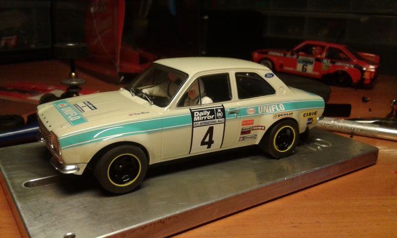

15.05.2016 18:45 - 15.05.2016 18:47 #32327 : KaiR
KaiR, Nuo eivät ole Scalen Escort "Uniflo" alkuperäiset muovivanteet. Mitä on tapahtunut?
Rallin sääntöjähän ei ole kirkossa vielä kirjoitettu mutta siellähän on nykymuodossaan maininta, että vanne voi olla alkuperäinen tai max. 1 m halkaisijaltaan isompi muovivanne. Tätä lauselmaa hyväksi käyttäen Fordissa on vaihtoehtoinen vanteistus joka sopii tuohon toleranssiin. SCX:n mk 2 Escorttin nuo eivät olisi enää sopineet koska eroa halkaisijassa oli yli 1 mm.
Lisäksi uuden kauden alku vielä kaukana joten vanteista viis. Escort rakennettiin vain tulevaa Vihdin kisaa varten.
Viimeksi muokattu: 15.05.2016 18:47 KaiR.
18.05.2016 13:12 - 18.05.2016 13:14 #32347 : KaiR
Toinenkin koeluontoinen rallipeli niputettu.
Mk 1 Escort on siis varustettu (mielestäni autoon sopivilla) Nascar-auton muovivanteilla, joiden halkaisija sopii sääntöjen sallimaan toleranssiin. Auto on taka-akselia ja kruunuratasta lukuunottamatta vakiokuntoinen, lisävalot poistettu mutta muut valolaitteet paikallaan.
Mk 2 Escort on SXC valmiste ja siinä on Scalextricin Mk 1 Escortin vanteet (jotka ovat hieman alkuperäistä isommat) ja Lordmanin renkaat takana. Renkaita on sorvattu sen verran että ne mahtuvat luokasuojan kaarien alle ja tuovat raideleveyttä lisää. Taka-akseli ja kruunuratas tässäkin vaihdettu. Keinuva moottorikehto on liimattu kiinni mahdollisimman alas koska pohjassa oleva pahka syö maavaraa joka tapauksessa. Liimaaminen alas auttoi myös takarenkaita lokasuojien sisään miettiessä.
Muovivanteiden kanssa ei ollut ylitsepääsemättömiä ongelmia.
Viimeksi muokattu: 18.05.2016 13:14 KaiR.
