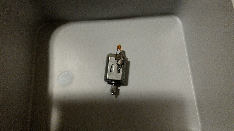

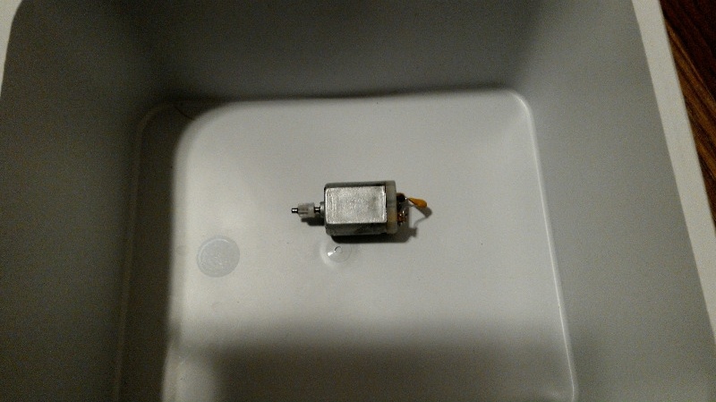

Kiitos vinkistä ja vastauksesta. Moottori näytti joltain edulliselta harmaalta/valkoiselta perusmoottorilta, täytyy laittaa kuvia jossain vaiheessa.
Mitään malli tai merkkitietoja moottorin kyljessä ei ollut. Eilen kun koitin moottorista jotain tietoja etsiä, niin moottori irtosi johdoistaan, jonka jälkeen päätin testata moottorin toimintaa hyppyjohtojen avulla. Irtojohdot moottorin napoihin kiinni, johdot radan kiskoihin kiinni ja ohjaimesta virtaa-> moottori tuntui pyörivän ihan hyvin.

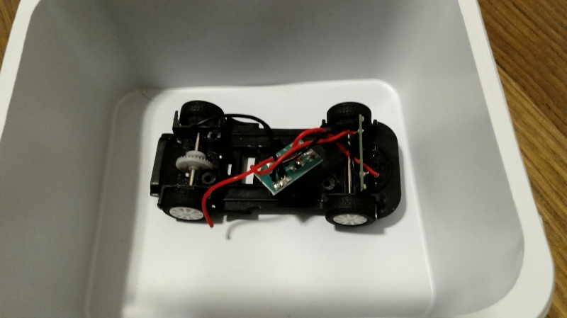

Auton johtosarjassa yksi maadoitusjohto näytti pahasti litistyneeltä, joten seuraavaksi lienee syytä tarkastaa auton johdot.
Tuolla Nincon auton sisällä on pieni piirilevy, johon tulee johdot etupään virranotosta, siitä ne lähtee samoista liittimistä moottorille ja valoille. Piirilevyssä näyttää olevan muutama pintaliitoskomponentti, ehkä vastuksia, liekö näillä joku tehtävä moottorin osalta, vai ovatko ne vain valojen toimintaan liittyviä juttuja?
Eli jos laitan johdot suoraan etupäästä moottorille, niin pitäisikö auton olla ajettavissa ihan oikein, vai tuleeko tuolla kytkennällä ohitettua jotain moottorin toiminnan kannalta oleellista?
Kuinka tuo rata muuten toimii noin periaatteessa, miten virran syöttö tuossa toimii? Mittasin radan virtakiskot yleismittarilla ja kiskoissa on jatkuva 12 v jännite. Ohjataanko kaukosäätimellä virransyöttöä jotenkin?

Saattaa mennä jo hieman mutu -tuntumalla seuraava vastaus mutta koitetaan nyt luoda jotain ymmärrettävää. Perinteisessä analogisessa radassa kiskojen jännitettä säädetään juuri ajokahvalla ja tällöin turha elektroniikka ohjurin ja moottorin välillä ei ole autoa ajaaksesi tarpeen. Jos Nincon rata langattomien ohjaimien kanssa on sellainen, että kiskoissa on digiradan tapaan jatkuva jännite on autossa oleva elektoniikka varmaan syytä pitää paikalaan. Oikeastaan tämän enempää en osaa asiassa neuvoa.

Sain eilen juotettua uudet johdot paikoilleen moottorin ja piirilevyn välille, auto kulkee taas. Joku hämminki tinauksen yhteydessä tuli kun valot eivät enää tuossa korjatussa autossa toimi, pitänee tutkia asiaa joskus lisää. Piirilevyltä moottorille menevä musta johto oli selvästi litistynyt yhdeltä kohtaa, joten todennäköisesti se on ollut syynä moottorin puutteelliseen toimintaan.
Auto myös kulkee ehkä hieman tahmeammin kuin toinen pakkauksessa olleista autoista, mutta veikkaan että se johtuu osittain taka-akselin kiinnityksestä. Paremmin kulkevassa autossa on erilliset muoviholkit akselin ja rungon välissä kun taas toisessa autossa akselille on vain hahlot, joiden avulla se pysyy paikoillaan.
Tuli huomattua että näiden autojen kanssa on syytä pitää myös ohuempia johtoja varalla, 1,5 mm^2 johtoa oli hieman vaikea saada taipumaan korin alle.
Tuon pakkauksen toisessa ohjaimessa on ilmennyt myös sellainen vika että lisäkiihdytysnappi tahtoo jäädä pohjaan jos sitä painaa ja se vapautuu joko nostamalla tai välillä itsestään.

Ovatko piirilevylle menevät / piirilevyltä lähtevät johdot yhä kuten alunperin vai onko mahdollista että ne olisivat jossain kohtaa päätyneet ristiin? Jos valot saavat virtansa piirilevyn kautta on asialla merkitystä.
Kokeilin joskus Ninco -rataasi vastaavaa Carrera GO! -rataa jonka ohjaimissa oli juuri tuollainen lisäkiihdytysnappi. Radassa oli myös loop, josta autot eivät selvinneet läpi ilman lisäkiihdytystä. Lyhyellä, nopeatempoisella radalla huomasin kokeneemmankin kuskin olevan vaikeuksissa ohjaimen ja kiihdyttelyjen kanssa - miten mahtaa olla nuoremmalla sukupolvella? Isomman skaalan rata on aluksi ehkä kalliinpi, lyhyempi ja vie silti enemmän tilaa mutta rahalla saa myös enemmän laatua, ajamisen mielekkyyttä ja tätä kautta jatkuvuutta. Leikin ja harrastuksen välillä puntaroidessa isompi 1/32 skaala onkin mielestäni harrastuksen kannalta parempi vaihtoehto.
