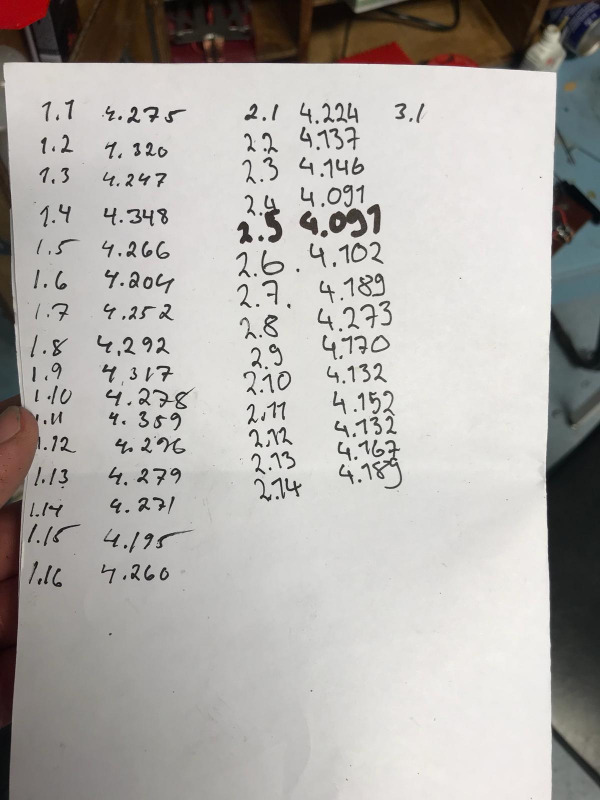

02.02.2019 18:39 #38503 : ahietalahti
Vastaus käyttäjältä ahietalahti aiheessa Hawk6 RTR auto
Kaikki 30 konetta ajettu ja laatu oli todella tasaista. Jo yksinään koneen asennuksella on monesti suurempi vaikutus lopputulokseen kun itse koneella. Olemme tyytyväisiä! Ajettu erä lähtee myyntiin kerholaisille ensi torstaina. Ohessa kuva jossa Jessen ajamat koneet oikealla ja Aten vasemmalla.
