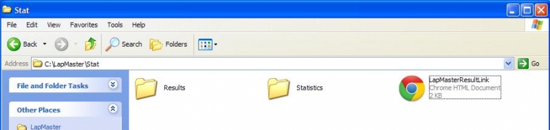

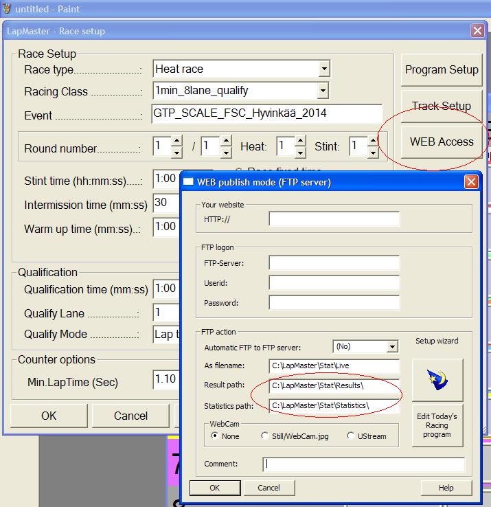

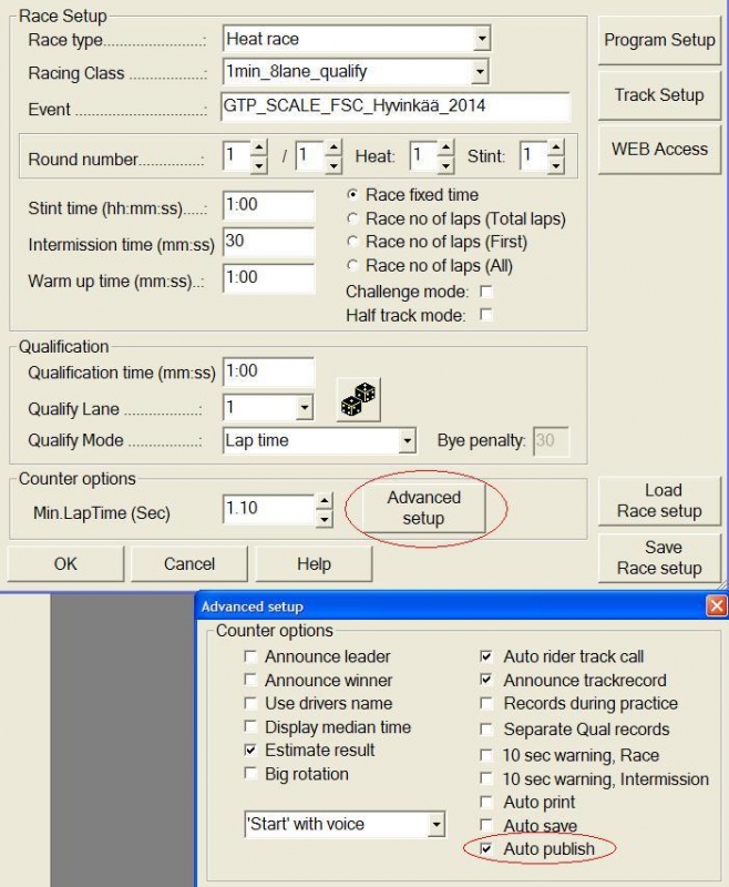

Kokeilin saada Lapmasterin Tulos ja Statistiikkatallennukset automaatille ja nehän näyttäs onnistuvan.
Loin Lapmaster hakemiston alle uuden Stat Hakemiston ja sinne Results ja Statistics hakemistot. Kuva ohessa.
Sitten Lapmasterin Race Setup -> WEB Access sivulle FTP action Result path ja Statistics Path kenttiin noiden hakemistojan polut. Taas kuva
Ja vielä Race setup -> Advanced Setup -> Counters options, Auto publish täppä päälle. Myöskin kuva.
Tuonne Stat hakemistoon sitten muodostuu ekan kisan jälkeen LapmasterResultLink HTML sivu, jonka voi avata selaimessa etc.
Kokeilkaa vaikka Simuloimalla ja kommentoikaa, jos keksitte jotain parempaa.
Nehän voi tallentaa vaikka tuonne Results hakemistoon, mutta loin oman tälle.
Hivenen riipoo, kun tuo ei säilytä talletuksessa oletushakemiston polkua ja tiedostoilla ei ole mitään tarkennetta. Listat, tulokset etc saa nopeasti sekasin. Ainakin results ja statistiikat tyrkyttää samaan hakemistoon. Voi johtua myös käyttöjärjestelmästä. Aikoinaan Visual Basic teki samaa, kun vaihdettiin Win2000 -> XP. Versiona siis 3.19.
