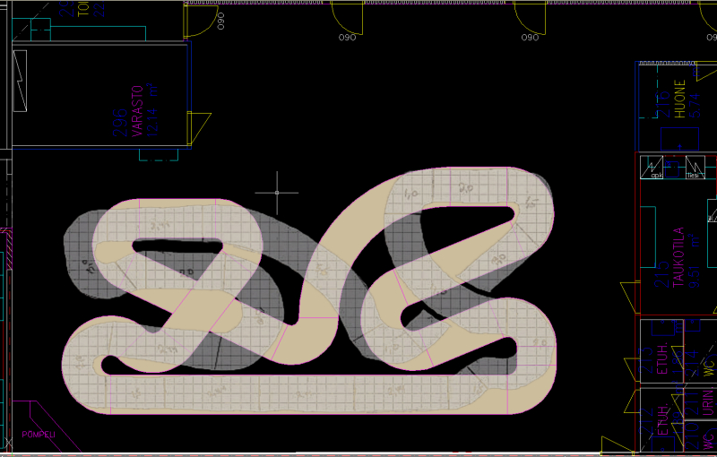

Tuossa olisi mixattuna Karin Rata4 sekä Hasse_D.

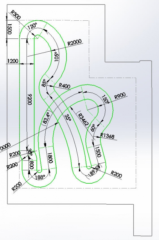

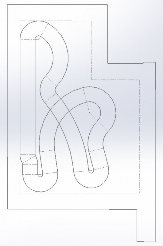

Tossa olis sitä ajatusta vähän muokattuna. Pituus nyt noin 46m, pääsuora 9,2m. Tuosta on helppo tehdä lisää muokkausta jos sitä halutaan. Ajosuunta vastapäivään.
Siinä on aika monta juttua joita ei ole meillä millään radalla, tarkoitus on ollut luoda uudenlainen rata, joka silti on nopea. 8 nostajaa pitäisi olla OK.
Kiinteä viiva on huoneen rajat, katkoviiva on toivottu radan rajaviiva. Tämä design jättää reilusti lisätilaa myös mekkipöydille (tätä pyydettiin). Ajonäkyvyys pitäisi olla hyvä, nostajat ei juuri tule eteen. Molemmilla reunoilla suunnilleen tasaisesti tiukkaa ja loivaa mutkaa. Radassa tarkoituksella muutama haastava pikkusuora sekä tiukkenevia mutkia. Erottaa jyvät akanoista.
Toisessa kuvassa profiili, toisessa myös mitat.

Joo vielä kommenttia noihin Hassen ehdotelmiin... (viesti 43), ihan näyttää OK:lta, on kovasti vanhan ARH-radan näköinen parilla hienosäädöllä. Ei varmaan hullumpia.
Kysymys kuuluukin, halutaanko uutta ja hieman erilaista (lue: kotikenttäetua) vai perinteistä. Kv-mielessä hieman erilainen voisi olla hyväksi, samalla pääsee harjoittelemaan sellaisia mutkayhdistelmiä joita ei löydä muualta (ajotaito lisääntyy). Sitten taas liian vaikea ei ole hyvästä jos se vaikeuttaa vasta-alkajien harrastusta, eli ei mitään supervaikeaa. Ja tärkeää on että nosto onnistuu 7-8 nostajalla, näkyvyys on hyvä eikä siinä ole mitään miinapaikkoja missä tulee pahoja ulosajoja/ mihin nostajan on vaikea ylettyä.
Mutta koska tila on noin hyvä, niin voisi yrittää jotain vähän erilaista... Siihen yritän tarjota ajatuksia. Kerho päättää.

Kimmon versio näyttää todella positiivisesti erilaiselta kuin mihin olemme tottuneet ;-) Ellei Kotkalaiset tuota tee, niin toivottavasti joku muu tekee? Tuohon tilaan aika soppelin oloinen. Toki klubi päättää itse mitä haluaa.
Hassen malli D taitaa jättää banaanin päätymutkaa vähän nostajan taakse pimentoon. Hidastemutkat suoran päässä voisivat olla aika jees.

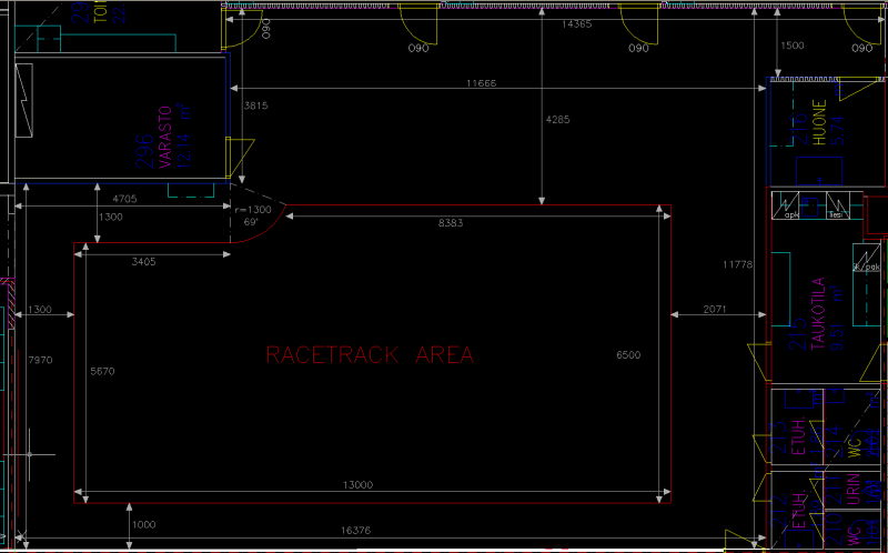

Kimmon uusin versio on mielenkiintoinen. Sen verran käytössä olevasta tilasta, että teimme tarkemmat mittaukset, jotka näkyvät alla. Tuo 6,5m leveys ei ole aivan ehdoton ja käyn mittaamassa tänään sähkötolpan etäisyyden seinästä.
Pömpelin vaihtoehtoinen paikka olisi 2-3 metriä ylöspäin eli kulkuaukon reunalla. Ajatuksena oli, että pääsuoran alkuun ja laskureille on hyvä näkyvyys, mutta on se tuostakin hyvä.

Tuossa hahmotelma 3:ssa maksimileveys on nyt 7,6m, se ei tainnut käydä niistä kuvista kunnolla ilmi. Sitä voi tietty supistaa tuosta sen metrin, tosin sitten tuo tiukkenevan mutta silti nopean sillanpäällisbanaanin idea vähän muuttuu. Homma varmaan toteutetaan niin että säteitä pienennetään suhteessa, eli muoto säilyy suunnilleen samana. Nythän kieltämättä siinä banaanin sisäpuolella on hukkatilaa. Tämä design oli oletuksena että tilat on hyvät eli kaikkea tilankäyttöä ei tartte optimoida, saadaan silloin vähän luovempi ratkaisu. Ahtaminen johtaa usein vähän tylsiin ja samankaltaisiin ratkaisuihin.
Tuo suoran lopun shikaani voidaan tietty jättää pois jos niin halutaan, se tekee radasta helpomman, vähentää yhden nostopaikan ja pidentää pääsuoraa sellaiset 1,5m. Tilalle voi keksiä jonkin muun vekin jos halutaan vaikeutta/ 8 nostopaikkaa... voin tehdä siitäkin ehdotelman jos kiinnostaa.
Päivitin tuon ehdotetun rata-alueen. Näyttää siltä että se on nyt muuttunut aika tavalla, eli tuota ehdotusta joutuu siis muokkaamaan jonkin verran.
Tuossa on nyt radan leveys 1200mm (uraväli 110mm + 200mm reunoilla), mikä on selvästi enemmän kuin esim. Hyvinkäällä. Mittasin lauantaina, siellä näyttäisi olevan suunnilleen sama uraväli, mutta reunoilla vain noin 150mm. Jos tämä riittää, kapenee rata 100mm ja sillä saa vähän lisää tilaa käyttöön eli tuota voi puristaa kasaan. Lisämetrit pitää sitten kaivaa jostain...

No tuota noin. Oletin, että Kimmon profiili oli ajateltu niin, että ajetaan vastapäivään. Silloin ehkä pikkusen hienosäätäisin suoran pään schikaania niin, että pikku suora jää pois. Mutkat siis menisivät suoran jälkeen vasen loiva -oikea jyrkempi josta lähtö pääsuoraan nähden jonkun 10-15 astetta vasemmalle, sitten vaikka loiveneva vasen josta tullaan sillan alta kulkevalle banaanille. Munkin paikkaa ja muotoa tällöin hiukan joutuu trimmaamaan.

20 senttiä/puoli on aika paljon tilaa reunoilla. Minusta ainaskin sisäkurvin puolelle riittää hyvin se 15 senttiä, vähemmänkin joissasin paikoin, jos säännöt sen sallisi (muistaakseni joskus säännöissä oli vaatimus 150 mm tilasta reunaan minimissään)
Leveämmällä radalla on hankalampi ulottuvaisuudeltaan pienemmän nostajan (kerholainen, lyhyt kisakuski jne) toimia nopeasti. Harkitusti turva-alueen lisääminen (muutaman sentin lisätila reunalla) todennäköisiin ulosajokohtiin ulkokurvin puolelle nopeissa mutkissa saattaa pelastaa reunauraa nopeasti etenevän kuskin kisan (tai kerhoauton...). Tai tarkemmin ajatellen hieman ulosajokohdan jälkeen, eli sinne, mihin auto päätyy vauhdin käytyä vähiin.
