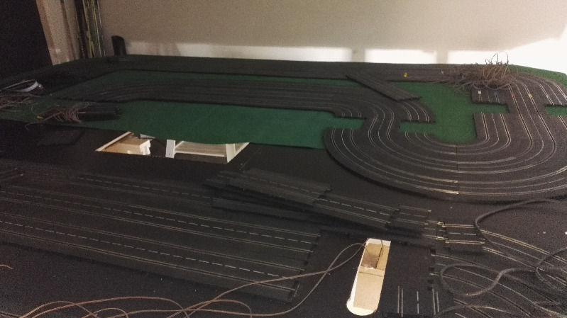

Jotain on tapahtunut Lempäälän suunnalla kevään aikana. Omaan autotalliini on rakentumassa kuvan mukainen 6-urainen Fleischmann. Radalla pituutta n. 19,5 m. Ratapalat löytyvät kokonaisuudessaan, samoin levikkeet koko rataan.
Autotalli on nyt eristetty ja tilaan on hankittu ilmalämpöpumppu, joten siellä voidaan ajaa talvipakkasilla. Seuraavaksi ohjelmassa on seinien levytystä, ulko-ovien karmien modaamista jne.
Erikoisuutena tässä projektissa on saada koko rata nostettua ylös kattoa kohden. Tällöin autotalli toimii myös 1/1 auton säilytykseen, kun rataa ei käytetä.
Jos jollakin on ideoita, kuvia, linkkejä jne. kuinka systeemin toteuttaisi (tai joku on jo kenties toteuttanut), niin otetaan vastaan enemmän kuin mieluusti!
Itse olen tasan 20 vuotta sitten ollut rakentamassa Tampereella Koivistonkylän nuorisotiloissa Rocon maisemoitua rautatietä, jonka sai vinssattua ylös kattoa kohden. Harmi ettei rakennelmaa enää ole olemassa ja kuvamuisti ei jaksa pelata noin kauas. Systeemin olisi voinut apinoida siitä lähes suoraan.
Ratan pohjapinta on n. 4 x 4 m ja tyhjä iso keskikohta leikataan auki autojen nostamisen helpottamiseksi.

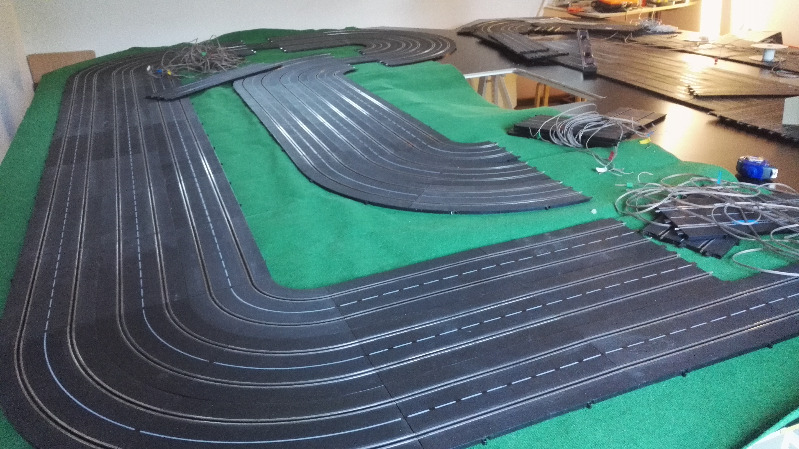

...Ja projektihan etenee!
Nyt on seinät ja osa katosta levytetty, sähkötyöt tehty ja oven karmit vahvistettu...
Selaillessani jenkkien slottisivustoja törmäsin seuraavanlaiseen dokumenttiin:
Tämän videon pohjalta saa rakennettua vinssisysteemin joka tuntuisi toimivan?! Kiinnitysvaijereiden väli radassa tulee olemaan noin 2 metriä.
Laskeskelin ratapalojen + levikkeiden painoksi noin 45 kg. Tähän vielä tietokone, ajanottovälineet, virtalähteet (6 x 3,4 kg), sähköistys, alusmatot, suoja-aidat ja tietysti itse rata-alusta. Mennään varmasti noin 150 kg painoluokkaan.

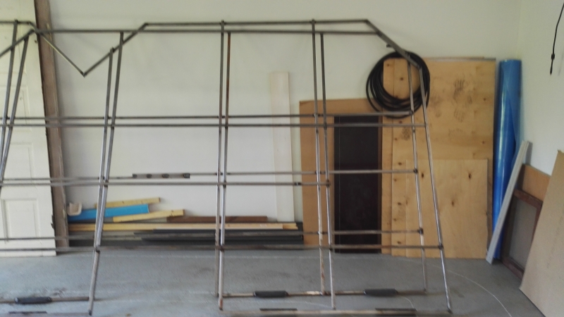

Uusi leiska on parempi kuin pussillinen vanhoja! Ratahuone on 4,9 m pitkä ja 4,8 m leveä. Radan koko on 3,9 m ja leveys 3,4 m. Ruudun koko on 0,5 m. Harmaat alueet ovat mekkausta ja nostamista varten. Mittaa baanalla on 17,76 m ja urat ovat keskenään yhtämittaiset.
Nyt on hankittu 12 V vinssi langattomalla kauko-ohjaimella, rissapyörät, vaijeria, vanttiruuveja, vaijerilukkoja, ylläpitolaturi ja akku pyörittämään koko komeutta. Malliautokauden alku hieman hidastaa projektin etenemistä, mutta kyllä se tästä. Seuraavaksi ohjelmassa on hitsata radalle kehikko 20 mm x 20 mm neliöputkesta ja vahvistaa se sopivista kohdin. Kehikko joudutaan tekemään kahdessa osassa ja kasaamaan pultein, koska se ei mahdu ovista sisään kokonaisena.
Ruudutettu osa kuvaa nostettavaa rata-alustaa. Alustaa muokataan kulmista pyöreämmäksi ja keskelle leikataan paikka nostajalle. Ajaminen tapahtuu kuvan alareunasta ja ajanottoon tarkoitetulle välineistölle on tilaa oikeassa alareunassa.

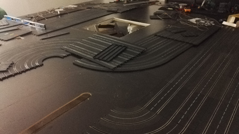

Hiljalleen tämä syntyy. Kiitokset työkaverilleni hitsaustyöstä, nyt alkaa olemaan ratakehikko valmiina. Rasvanpoistajaa, maalia, palat pulteilla kiinni toisiinsa, vaneri päälle, vaneriin reiät vaijereille ja sitten virittelemään vinssiä vintille. Koskahan ajetaan? No joskus.... :D

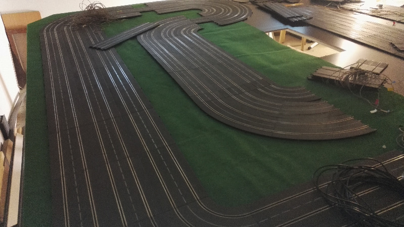

Projekti etenee! Isot kiitokset viikonlopun talkoosankareille!

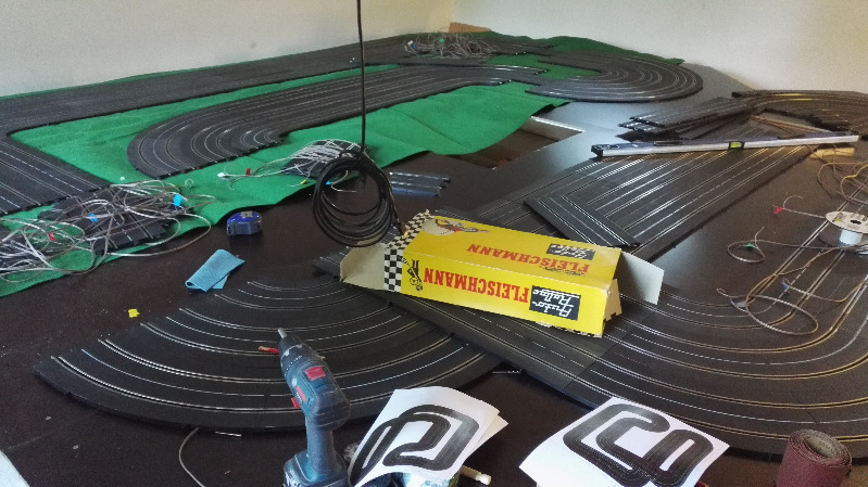

Pieniä muutoksia on havaittu... Rata tulee kiinteäksi, ei veivata vinssillä kattoon. Lisäksi ajopaikka on vaihtunut oikealla laidalla olevalle suoralle. Kyllä tämä tästä. Tänään on vedetty sähköjä, huomenna hieman vahvistetaan pöydän rakenteita. Sitten päästäänkin jo nurmikon istutushommiin. Siltakin tarttis rakennella.
Ostoslistalla olisi poweri(t), kahvat, ajanottojärjestelmä ja jotkut rieskat joilla pääsee rataa ympäri. Vähän käyn jaacobinpainia Renn Bahn Managerin ja Lapmasterin välillä...
