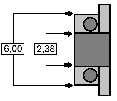

Tarve (kuula)laakereille, 6mm halkaisijalla (+kaulus) ja 2,38mm (3/32) akselille.
Eli ulkomitoiltaan 1/24 laakeri, mutta 1/32-auton akselille.

Pyöräytä tähän pieni holkki tai laita alumiiniteippiä:
238x470

Kutosen laakeripesät, plafitin pukit ei käy ja pikkuakselit edut taisin kertoa jo.

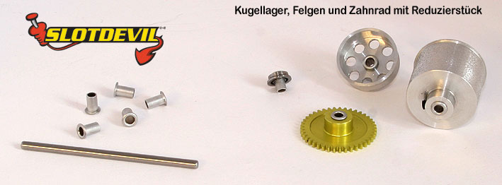

Umpfis
2004021 Slotdevil Reduzierstück 3 mm auf 2,38 mm (5 Stück)
5 Stück langen für 4 Felgen und 1 Zahnrad. EUR 0,30/St.
Zurück zum Seitenanfang
en tiijä tekeekö mitään mutta vois tuskaan auttaa.

Mie olen laittamassa pikkureikäisiä vanteita ja rattaita alustaan jossa on 6mm laakeripukit, eli Umpin holkit ei auta.
Siksi pikkureikäisiä, koska ne on fyysisesti pienempiä kuin 3mm kamat. Eli 3mm takarattaita on turha yrittää käyttää, kun renkaat tulee olemaan 1/32 mittakaavan halkaisijalla. Kyseessä toisaalla jeesustelemani 1/32 malliauto-projekti.

Rami Yliniemi kirjoitti: Mie olen laittamassa pikkureikäisiä vanteita ja rattaita alustaan jossa on 6mm laakeripukit, eli Umpin holkit ei auta.
Eikös nämä kuvan mukaan juuri 3mm:n holen pienennä sisähalkaisujaltaan 3/32 kokoiseksi.

Mulla on vireillä 1/24 mini-projekti jonka myös ajattelin toteuttaa 3/32 akseleilla ja noi holkit vaikutti nopealla koekasauksella ihan toimivalta ratkaisulta laakereiden sisähalkaisijan pienentämiseen. Todellisuus voi sitten toki olla eri... Mua huolettaa enemmän niiden toimivuus/paikallaan pysyminen rattaan/vanteen kohdalla, mutta sulla ei sitä ongelmaa toki ole jos käytät kotiratakilkkeitä.
