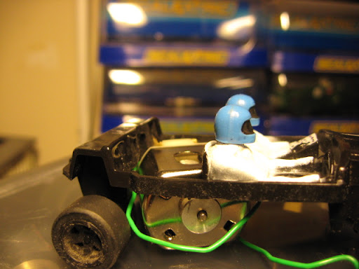

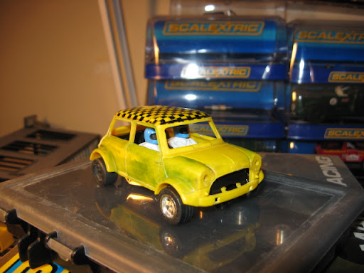

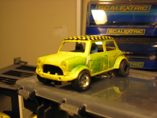

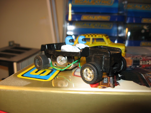

Ajattelin rakennella jotain spesiaalia Keimolan Vauhtipäivän 1/32 drag racing kisaan.

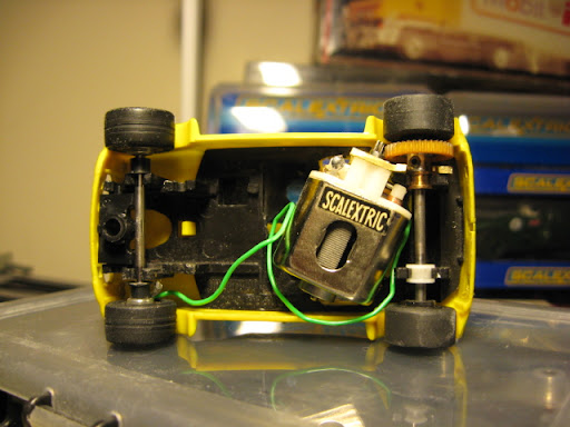

Romuistani löytyi tuollainen vanha ja hieman ruotoinen Scalextricin C7 Rally Mini Cooper. Pistin sen muistaakseni joskus talteen aikomuksena rakentaa viitosryhmän Mini. No, dragster on lähes yhtä cool.
Kiihdytyskisoissa tarvitaan VOIMAA! Helppo tapa olisi lyödä Miniin joku nykyaikainen virikone. Moinen ratkaisu tuntuu vähän tylsältä ja mielikuvitoksettomalta. Lisäksi vintage-auto huutaa vintage-konetta!
Päätin siis mennä sieltä mistä aita on korkein.

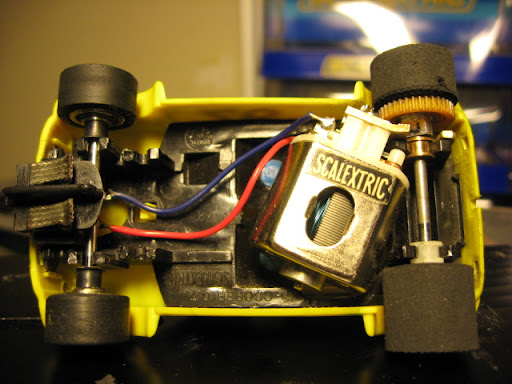

Kun kori napataan pois näkyy vähän viitteitä mitä Minille on tehty:

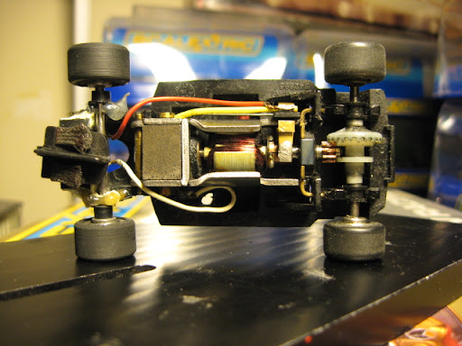

Kappas. Miniin on tunkettu 60-lukuisen Scalextric Super 124 auton moottori. Ko. kone on tyyppiä Mabuchi FT26. Varustettu kuulalaakereilla ja voimaa löytyy riittävästi. Samalla Ministä tuli anglewinder.

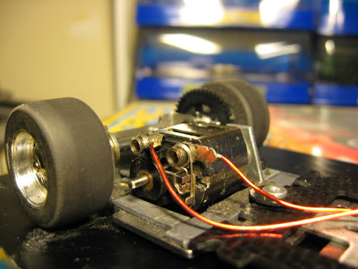

Moottorin tunkeminen Miniin vaati melkoista dremelöintiä. Lähes kaikki tavara kuskien takaa sai lähteä, jotta koneen pystyi nostamaan riittävän korkealle. Moottorin akseli sijaitsee 2,3 mm taka-akselin yläpuolella.
Kun moottorille oli dremelöity alustaan tila alkoi projektin työläin vaihe. Jyrsin 1,5 mm:n messinkilevystä moottoripukin jonka pulttasin kaahdella M2 ruuvilla vasempaan takalaakeripukkiin. Messinkipalan suunnitteluun, jyrsimiseen, muotoiluun ja viimeistelyyn meni useampi tunti aikaa. Hetken kävi mielessä projektin järjettömyys. No, onneksi järjen ääni vaimeni nopeasti ja sain mosapukin valmiiksi.
Haasteen muodostaa myös voimansiirto. Kotiratapuolelta ei oikein löydy sopivan kokoisia vetopyöriä anglewinder Miniin, jonka rengaskooksi suunnittelin 18 mm. Niinpä täytyi kaivella slottipakista sopivat 64 pitch rattaat. Välitykseksi laitoin 7/37. Ei mitään hajua onko lainkaan kohdillaan.
Kuten kuvista näkyy, niin Mini on vielä kesken. Täytyy vielä tehdä mm. takapyörät. Voi olla, että alusta vaatii myös tukevoittamista..

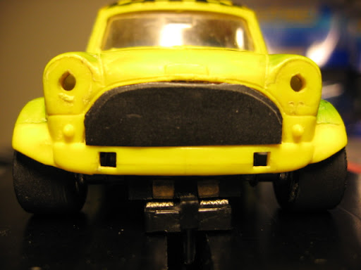

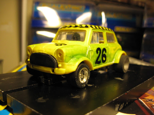

Maanantai ja tiistai-iltojen aikana Mini saateltiin ajokuntoon:
- alkuperäinen ohjuri + SCX PRO -laahaimet
- johdot alkuperäiset 60-luvun Scalea 8)
- takapyörät tehtiin vanhoista sikapehmeistä slottipyöristä. Rengastus on epäsymmetrinen. Eli renkaiden leveys on maksimoitu. Ylitys korista molemmin puolin sääntöjen sallima 3 mm, mutta sisäpuolella ei ole rattaan vuoksi tilaa kovin paljon. Oikea takarengas on yli tuplasti leveämpi kuin vasen...
- auto saanut asinmukaiset kilpailunumerot.
Ongelman muodostaa taka-akseli ja laakerit. Ei löytynyt pakista hyviä, joten kasattu vähän väljillä palikoilla. Voi aiheuttaa värinäongelmia :?

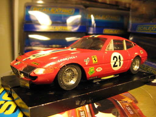

Myös 1/24 kiihdytyspeli on valmiina testaukseen. Kyseessä on vanha FSC GT-auto (Ferrari 365 GTB/4 Daytona), johon pulttasin kiinni rajuimman version, mitä Proslotin Eurosta on tehty. G12 ankkuri löytyy siis koneen sisästä. Eilen tosin vaikutti siltä, että mosassa on jotain vikaa. Jos ei toimi niin varasuunnitelmana JK HAWK. Tehokkain kone markkinoilla joka jossa Fox-tyypin lyhyt kannu.

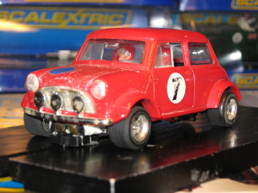

Tonnisiin lähdetään (ties monettako kertaa) vanhalla sotaratsulla eli Scalextric C.7 Rally Mini Cooperilla
Auto on suoraan Nokian pääsiäis-vintagesta. Etupää täytyi tosin liimata uudestaan kasaan. Kiitos Bilteman muovinsaumausaine.
Kerrataan mitä autolle on tehty:
- Laahaimet SCX Pro
- Eturenkaat sorvattu matalammksi
- Takarenkaina vanteille liimatut Ortmannit, jotka sorvattu ja kiilloitettu
- Lautaspyörä (21t) napattu vanhemmasta C7 Ministä
- Taka-akselin laakeriit jostain toisesta 70-luvun Scalextricista
- Lautaspyörän ja taka-akselin välyksiä passattu prikoilla
Nokwoodin sinisellä uralla Mini meni tänään 12,082 s, mikä on pari kympää hitaampaa kuin kevään vintagessa.

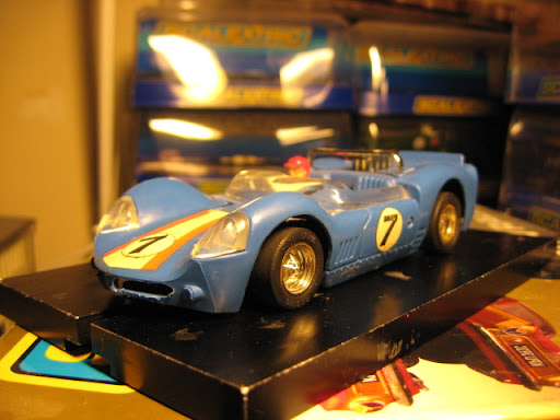

InterseriaCanAM
Luokan hengen mukaisesti Scalextricin omalla mallilla, johon vaikutteet on otettu 60-luvun Can Am-autoista: C10 Super Javelin.
Testivaiheessa autossa alkuperäinen punakannuinen Johnson 222. Gilhammin mukaan tätä konetta käytettiin ainoastaan Super Javelinissa ja sen sisarmallissa Super Electrassa.
Ensimmäistä kertaa pääsin testaamaan punakannuista kunnon renkailla ja toimivalla autolla. Vaikuttaa kyllä tehokkaalta myllyltä. Jopa tehokkaammalta kuin kovasti arvostettu 'silver can'. Red can kaipaisi tiheämpää välitystä ja on kulmikkaampi ajaa. Täytyy ottaa Keimolaan mukaan molemmat versiot
Pienen säätämisen jälkeen Javelinilla pääsi 10,368 s. Samaa tasoa kuin keväällä Ferrari P4:llä. Täytyy kuitenkin sanoa, että Ferrari on parempi ajaa.

Tässä on vanha kisapeli FSC-sarjan varhaisvuosilta. Ferrari 365 GTB/4 Daytona. Auto on täysin FSC -kuosissa, mutta koneeksi on vaihdettu todella kireä Proslot Euron G12 versio.
Summassa heitin välitykseksi 7/43. Meno Nokwoodin pääsuoralla oli aikas julmaa. Alkuun ei tahdo löytyä FSC-renkaista pitoa ja välityskin on aavistuksen pitkä. Jossain suoran puolivälin paikkeilla laite ampuu todella rajusti eteenpäin ja päätykaarteen pleksi kolisi kyllä näissä testeissä...

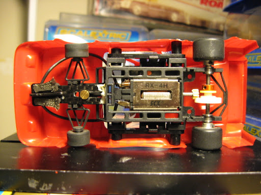

Tuttuakin tutumpi MRRC:n Toyota Celiakia! Uudelleen virvottu jonkun kaukaisen Historicin jäljiltä. 3D kaukalo on kadonnut ja kuskikin siirretty oikealle puolelle. Pannuksi liimattu HPI:n Nissanista jäänyt 20K mosa, originaali Scaleauto on säännöissä kielletty. Renkaina Fincup touringista bannatut bling blingit! :lol:
1/32 Drag Raceen tuodaan Carrera Superbird. Auto teki jo suunnilleen tässä asussa ensi-esiintymisen radoille Nokian Pääsiäis-Historicissa 2007 ja aina tätä tykkään ulkoiluttaa! Alle on ahdettu Celicasta kierrätetyt takarenkaat (eturenkaat Greenwood `Vettestä) ja takapaksin päälle on haettu varaston kätköistä muhkea siipi!
Flippikorin alta paljastuva moottori ei tosin ole enää Carreran vakiomabuchi vaan...

Kun aamulla saavuimme paikalle testasimme ensimmäisenä kiihdytysradalla. Kovasti töitä vaatinut 'Mini 26' osoittautui toivottomaksi. Autolla oli lähes mahdoton ajaa edes kiihdytyssuoraa putoamatta. Yritin ratkaista ongelmaa runsaalla puntituksella huonolla menestyksellä. Auto täristi punteista huolimatta rajusti ja täyskaasu kiihdytys sai sen hyppäämään urasta. Ratkaisu löytyi rungon jäykistyksestä. Sain Juliukselta hiilukuitulevyä jolla jäykistin varsin eläväisen rungon kunnolla. Tämän jälkeen auto alkoi pysymään urassa ja täyskaasuvedot tulivat mahdollisekssi. Lajitteluajo meni paremmin kuin odotin. 1.5 s ajalla olin ilmeisesti viides lajittelussa. Kisa meni huonommin. Otin lähdön varovasti ajan ollessa tasoa 1.7 s ja karsiuduin ekalla kierroksella. Ei siis asiaa neljän sakkiin. Hauskaa ja opettavaista kuitenkin.
