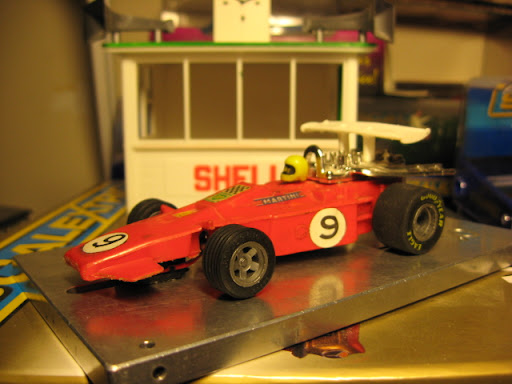

Formulat G
C.23 Scalletti Arrow
Moottori: Johnson 111
Joululahja vuodelta -75. Tuli ratapaketin 'Super Speed Set' mukana.

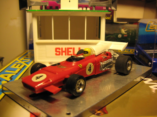

Formulat H
C.25 Ferrari 312 B2
Joululahja vuodelta -76.

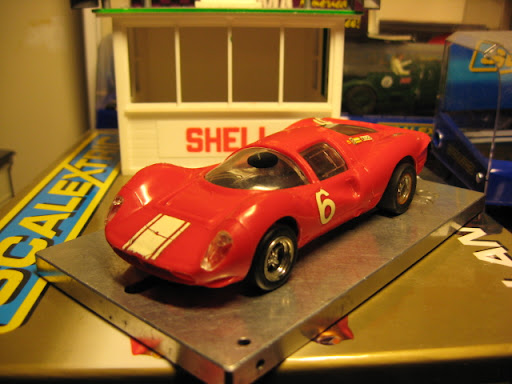

Protot G
C.16 Ferrari 330 P4
Moottori: Johnson 222 Silver Can

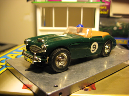

GT E
C.74 Austin Healey 3000
Moottori: RX Race Tuned

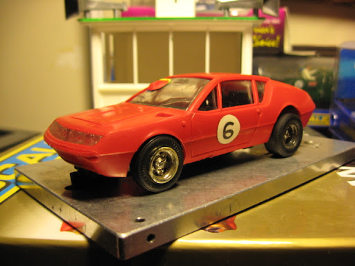

GT H
C.28 Alpine-Renault A310
Syntymäpäivälahja vuodelta -75. Kaukajärven kerhon mestaruus kaudella 1978-79.

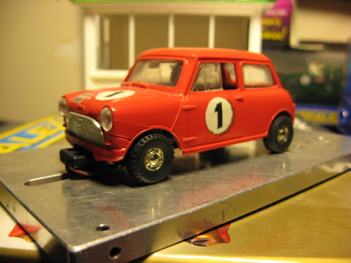

Touring H
C.52 Ford Escort Mexico
Ostettu Tampereen Sandbergilta alkuvuodesta -76.
