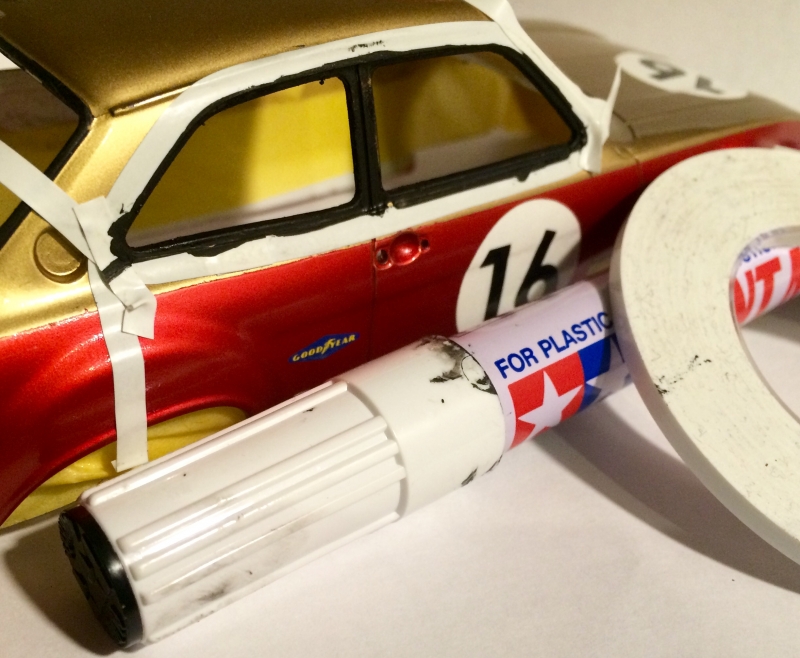

Tamiyan maalitussit on kyä hyviä! Miulla on vain mattamusta ja ihonvärinen, joilla on kuites saanut riemua elämään isosti.
Mattimustalla saa turattua yksityiskohtia ja vaikka auton sisustan ilman spräillä ruikkimista ja nahkamaalilla ukkeleita suitsait-trallallaa.
Lisäksi nua uudet tamiyan (tai Nitton tekemiähän nämä) joustavat rajausteipit on melko päteviä.

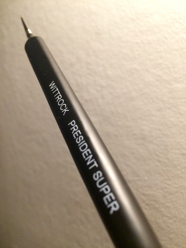

Maaliman paras sivellin ja nimikin on melko pallikas! Kulmikas varsi on hyvä käteen, eikä kieri pöydällä karkuun ja mikälie sipuli vai sopuli noi karvat on lahjoittanut, niin kyllä tulee hyvä jälki.
Jaakolla oli näitä jokunen tiskin alla, hirveän huudon, mekastuksen ja uhkailun jälkeen suostui myymään yhden.

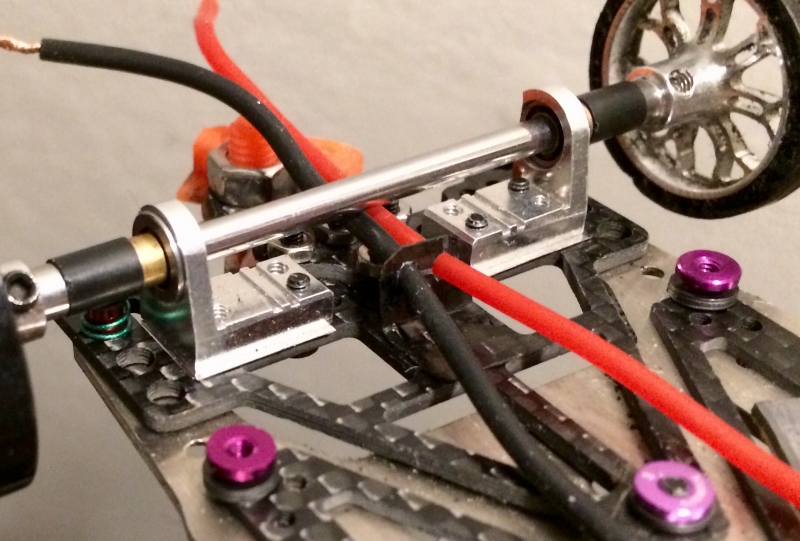

Slotfabrik -alustoihin maavaran säätötaulukko ja varaosanumerot eri korkuisille akselipukeille.

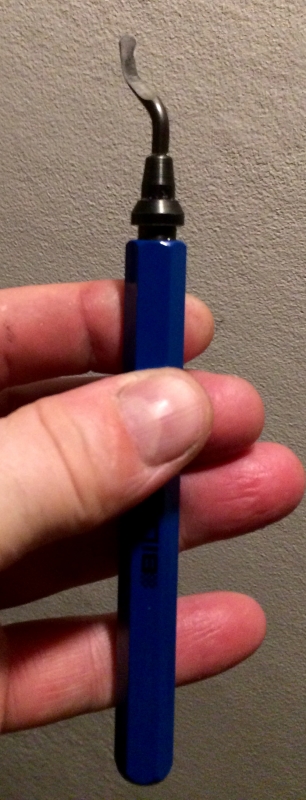

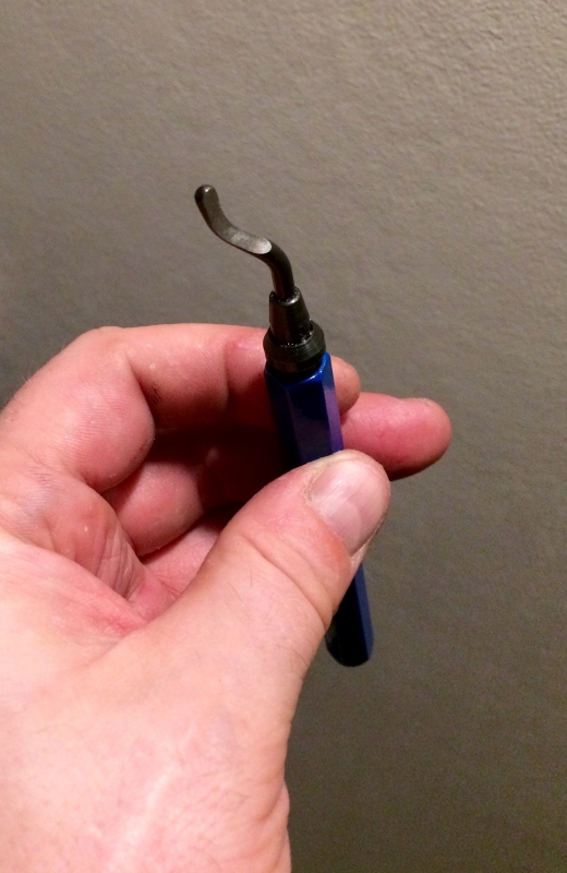

Renkaita sorvatessa joutuu melko usein myös vanteita kaventamaan/viimeistelemään. Itse olen pruukannut kaventaa vanteet ihan askarteluveitsen terällä, mutta viimeistelyyn löysin vihdoin todella tehokkaan värkin. Purseenpoistotyökalu on loistava kapine kun haluaa kaventaa vannetta tarkasti.
Kannattaa kuites huomioida, että mie ajan sorvia aina 13,8V poverilla ja työstöhommissa kierrosnopeudella on merkitystä.
Ja jos joku ei vielä tiennyt, niin sitä minilandin myymää 0,3mm hiilikuitulevyä pystyy taivuttelemaan lämmön avulla. Ja tehdä vaikkas tommosia piuhojenohjureita.
