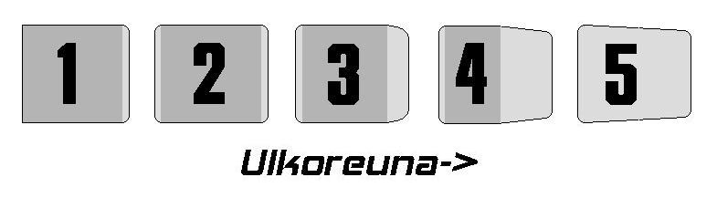

Mites se renkaan muoto, pierustin äkäseen muutaman kärjistetyn mallin ja jos nyt edes saisi vinkkiä, että mitä ei missään nimessä kannata tehdä..?

Kakkonen on muodoltaan muoviradalle sopiva rengas. Sisäreunaa voi pyöristää vieläkin vähemmän.
Kolmonen on kuin puuratarengas ilman kartiota, lähelle tämän muotoiset olen tehnyt esim. tonniluokan autoihin.
Kartion oikeasta leveydestä koko renkaan leveydestä en osaa sanoa mitään parasta vaihtoehtoa, en tiedä, ehkä joku muu osaa vastata. Yritin joskus selvittää sitä Saksan kielisiltä sivuilta paljonkin, mutta sitä ei kukaan missään avoimesti kerro.
DiSo (Dieter Sommer) valmisti aiemmin renkaita ja tilasin parit sellaiset avaimet käteen periaatteella, niissä kartiota vai pitäisikö sanoa ennemmin viistettä oli noin viidesosan matkalla renkaan ulkoreunasta, ulkoreuna oli lisäksi reilusti pyöristetty.
Viiste/Kartio oli loivempi kuin kuvan 4 renkaassa ja siinä on ulkoreuna kuin renkaassa 3. Renkaat oli erinomaiset, voitin niillä FSC Touring/GT kisan heti kun renkaat oli vaihdettu alle ARH radalla (nyk. Areenan rata), ilman kiilloitteluja tms.
Lisäksi olen kokeillut tehdä pidempiä kartioita 1/3 ja 2/3 renkaan leveydestä, jopa koko renkaan mitalle 0,5 - 1 asteen kulmaan, apuna Werks kartiomallit ja Hudyyn laitettu lisäpalikka kartion portaattomaan säätöön. Kartiota tai viistettä olen tehnyt lähinnä protojen leveisiin 16mm pyöriin, jotka helposti puuradalla huutavat. Sen parhaan kartiomuodon selvittäminen jäi kuitenkin mysteeriksi. Vertailtavat renkaat pitäisi muilta osin saada tehtyä täysin samanlaisiksi, että kartion vaikutus tulisi kunnolla esiin.
