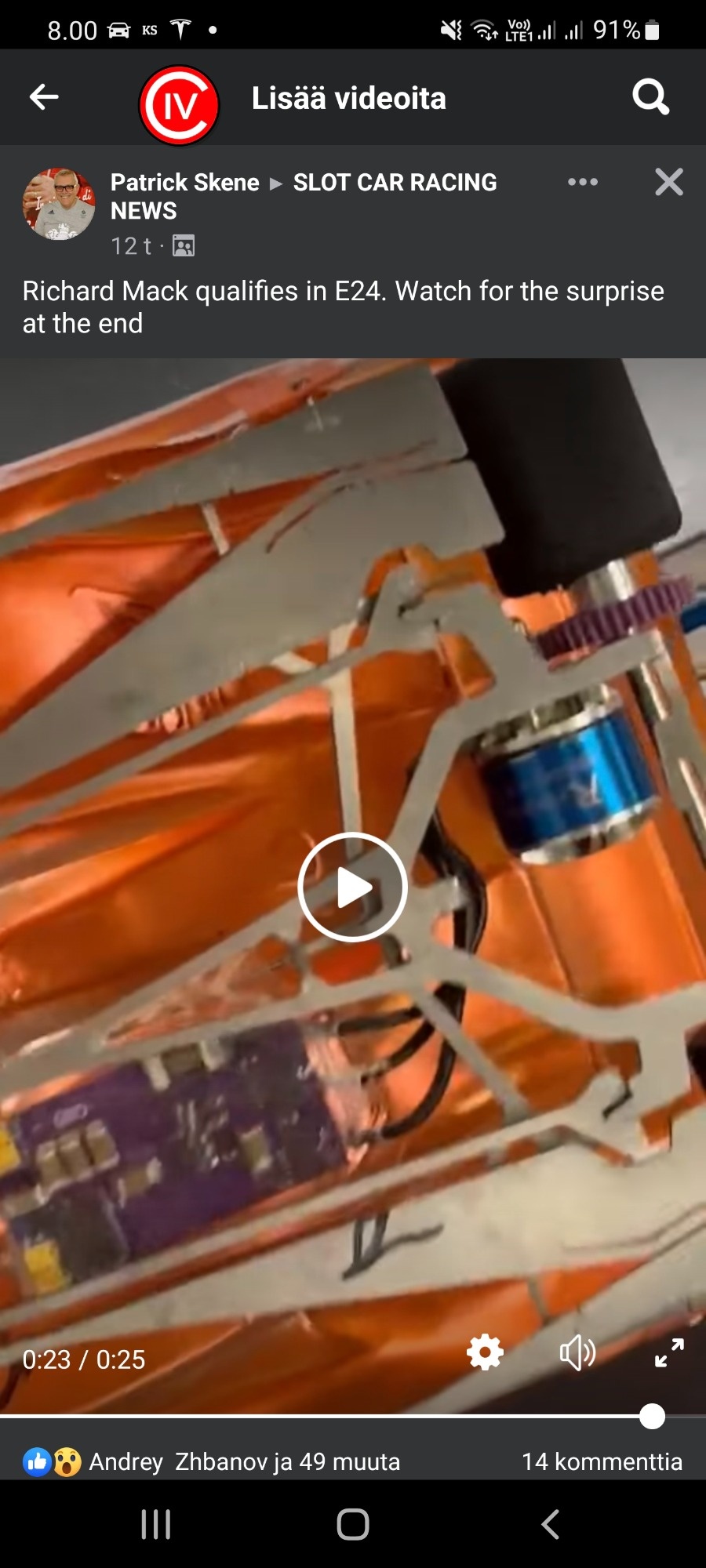

Kuvakaappaus viimeisestä videosta, joka on kuvattu ISRA2019 radalta. Näyttäisi siis harjaton kone menevän vakio ES24-runkoon.

Minkähänlaisia noi on ajaa ?
Kaikki tietää, kuinka paljon moottori vaikuttaa auton käytökseen....
