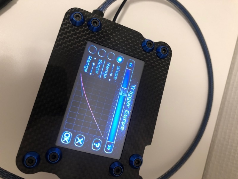

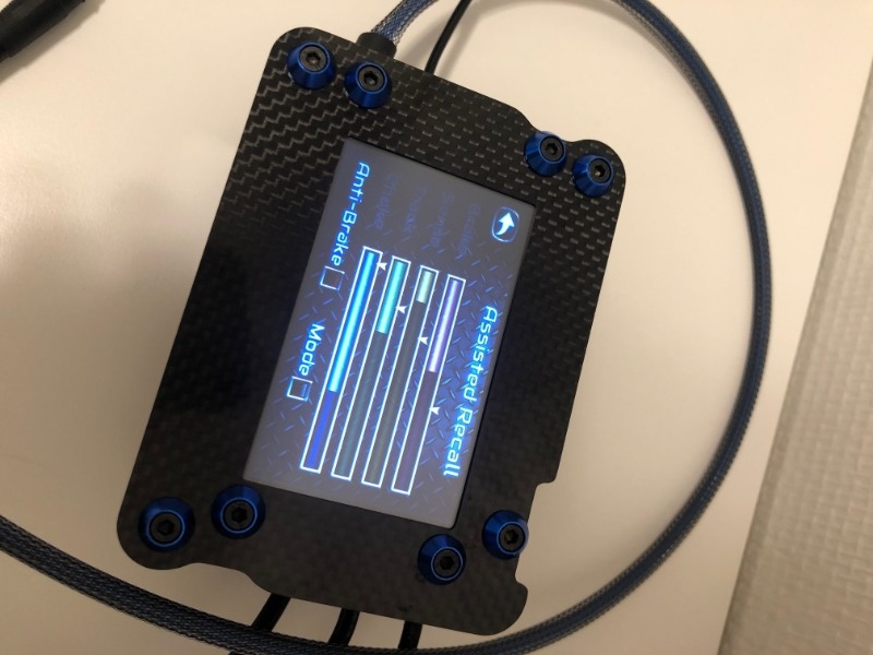

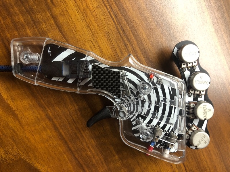

Tuli tälläinen ruåtsalainen tekele hankittua. Laitetaan tähän käyttökokemuksia heti kun saadaan Seinäjoen uuteen rataan sähköt tehtyä!
Kaasu vaikuttaa olevan asiallisesti tehty, työn jälki hyvää ja juotokset näyttää hyviltä. Kaasun "käsiosa" on myös erittäin kevyt. Choke toimii jännitettä pudottamalla portaattomasti 0-3V. Jos en väärin muista, niin Carsteenin "jännitechoke" leikkaa vain huippujännitettä eikä mutkista kiihdyttäminen muutu yhtään helpommaksi. Tämä tiputtaa halutun määrän jännitettä koko liipasimen alueella. Liipasimen liikematka säädettävissä halutuksi.
Toistaiseksi siis kokeiltu vaan powerissa, että kaasu toimii. Mahdollisia heikkoja paikkoja tulee mieleen liipasimen potentiometri (pyysin heti yhden varalle, toisaalta halpa ja helppo vaihtaa), RJ-liitoskaapeli ja boksin RJ-liitin voi olla myös kulutustavaraa mutta halpoja vaihdettavia. Aika näyttää miten luotettava tämä on.
Ominaisuuksia kaasussa on sen verran, että joutui oikein käyttöohjeita selaamaan 8-)
Kerrotaan lisää kunhan radalle pääsee koittamaan!

Tästäkin kaasusta alkaa pääsemään hyvin jyvälle muutaman tunnin ajamisella. Kovasti tuntuu erilaiselta Difalcoon nähden ja totuteltavaa ja säädettävää on paljon mutta nyt alkoi löytyä niistä semmoinen mieluista setuppi. Produn jarrun saa hyvin tapettua anti-brakella jos moottori/rata sellaista vaatii.
Useampi kymmenen kierrosta sportilla ja mikään komponentti ei ole edes lämmin, kuumasta puhumattakaan.
Vielä ei osaa sanoa onko kaasu hyvä vai ok. Huono se ei ainakaan ole.

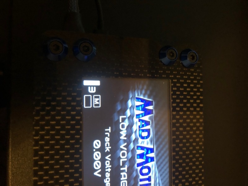

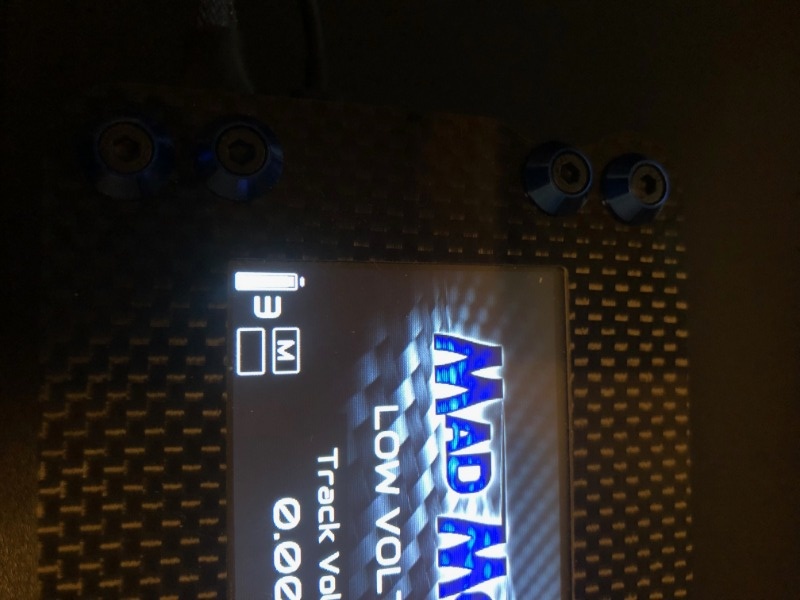

Ainakin voi kehua porukan kykyä reagoida käyttäjien pyytämiin muutoksiin! Ehdotin, että liipasimen liikkeen indikoima palkki olisi numeerinen, että voi olla 100% varma kalibroinnin olevan kunnossa ja liipasimen saavuttavan molemmat endpointit. Eivät halunneet tehdä numeerista mutta tämä ajaa myös asiansa. Meni viisi päivää, niin sähköpostissa oli uusi firmware!
Vanha palkki kun liipasin jarrulla
Vanha palkki kun liipasin täydellä kaasulla
Nyt palkin päälle tulee pieni merkki indikoimaan täyskaasua.
Palkki häviää indikoidakseen liipasimen olevan varmasti jarrulla.
