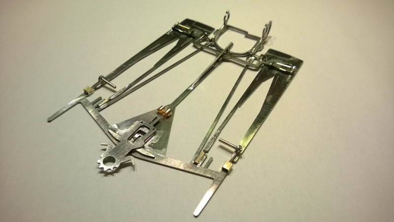

Hullu on ollut taas hommissa, mutta tällä kerralla hyvästä syystä. Viime aikoina eroa kärkeen ES-luokassa on alkanut olla luokkaa puoli sekuntia kierroksella, mikä kieltämättä alkaa turhauttaa. Runkoaihiot on vuodelta 2009 eikä ne silloinkaan olleet ajan tasalla. Niitä virittelemällä on muka voinut vielä roikkua mukana mutta heikkoa se on ollut. Nyt sitten kasasin lähtien viimeisestä sen ajan aihiosta vielä yhden epätoivoisen prototyypin, uhmaten perheen nukkumarauhaa sekä vääjäämätöntä univajetta.
Lopputuloksena loistava (koska ei ole vielä ollut radalla) uusi KRP EPW2 (Eclectic PatchWork). Nimi kuvaa hyvin rungon designia. Esim. sivulevyt on koottu viidestä erillisestä osasta, osia on useista rungoista vuosien varrella ja vielä enemmän levystä leikattuna.

Tämä kertoo koko lailla tyhjentävästi sen, miksi aika monet slottikuskit jotka itte puuhaa kisakalustonsa kuntoon, pärjää muillakin elämän osa-alueilla vähintään kohtalaisesti. Kova tahto, hyvät kädentaidot, kyky suunnitelle uutta, taito hyödyntää ja modifioida vanhaa, ja kisatapahtumissa hankitut sosiaaliset taidot sekä usein vielä pikkusen käytännön kielitaitoa. Siinä muutama syy, miksi harrastetta voi suositella junioreille.
Onpahan sitä tullut tehtyä sellanen 26 magneettinen set-uppi, missä on ollu itte puuhattu kannu ja pääty, (myös päädyn kova.anodisointi omaa tuotantoa) ja joka ainoa magneettisegmentti hiottu taikka veistetty isommasta kimpaleesta. Ai miten niin ei muka ole tolkkua?
PS. Vahvistaisin spinen kiinnitystä ja saattasin rajottaa sivulevyjen liikettä niin, ettei kummallakaan puolella pääsis putoomaan kovin paljoa alle keskiön.

Tyyliä on vaan riittääkö pituus ☺ Hieno, tykkään noista neliömessinki rajoittimista. Toivottavasti pelittää, vastaavaan tähtään ennen eläkeikää... omaan tekeleeseen siis.
