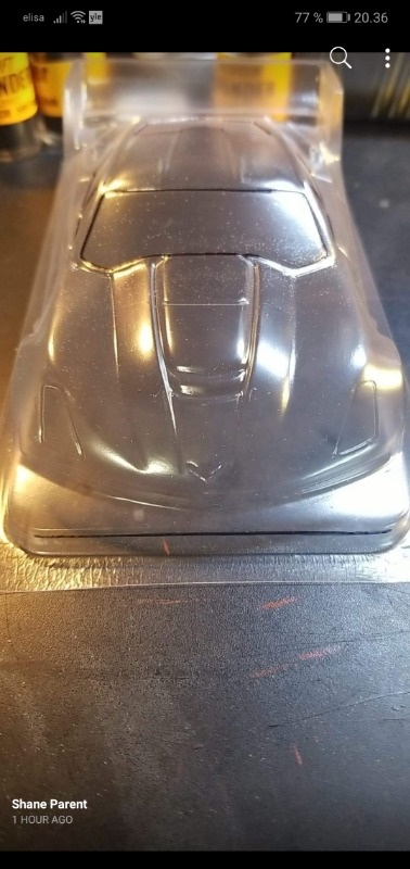

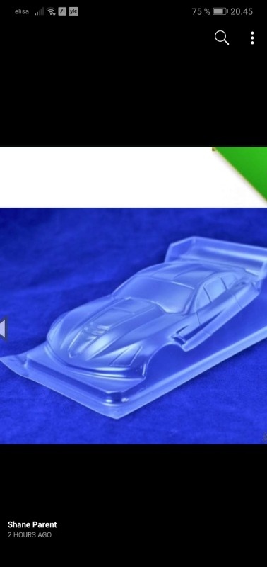

Näin kuvat missä oli toi tesla-produkori ja esikuvansa, ja yhtäläisyyksiä oli, että ne on molemmat ehkä autoja. Kait mä olen sitten ainoa tyyppi joka ei halua että mennään korien osalta downforcen maksimoinnin tietä sinne missä ei sitten enää ole tolkkua.
Corvette näyttää kyllä varsin persoonalliselta, ja ainaski on kunnon etuspoileri.

Corveten etuspoileri on jopa hieman esikuvan mukainen. Välillä C7-R:ssä on ollut aikamoinen splitteri etupuskurin jatkona.
Tarkennuksena vielä, jos joku Kori ei miellytä silmää, niin voi valita sen mikä miellyttää.....varsinkin, jos sillä mieleisellä korilla ulosajo nopeus on myös mieluisempi !
