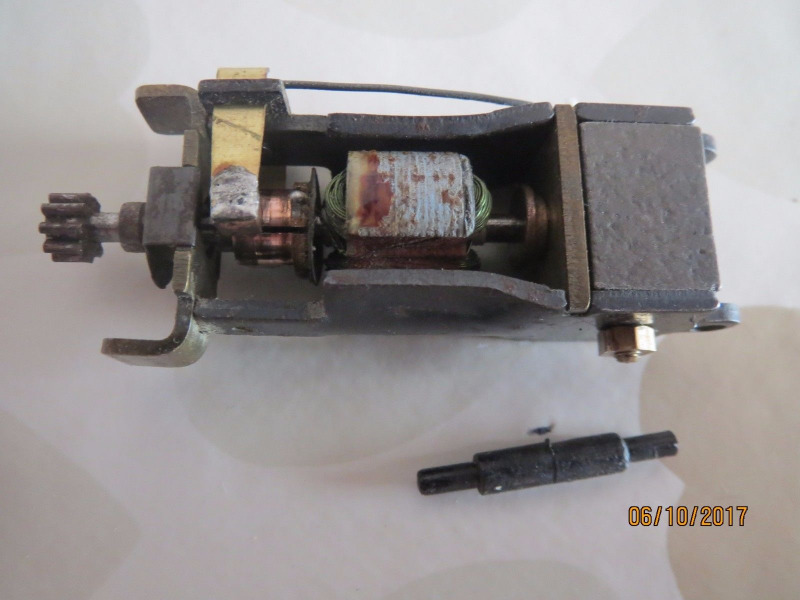

Rx moottorissa on jotain semmosta lakkaa noissa ankkurin pienoissa, voiko sen poistaa turvallisesti ja korvata jollain metallilakalla tms tai jättää kokonaan pois? Lisäksi huopa puuttuu, sitä ei varmaan saa mistään?

En mä ole noita lakkoja koskaan poistanut. Miksi pitäisi? Toisaalta jos lakat ovat itsekseen rapisseet pois, niin en mä ole myöskään niitä uudellen lakannut. Hyvin on pelittänyt ilmankin.
Huopia en ole nähnyt koskaan missään myynnissä. Kyllähän tuo mosa ilman niitäkin toimii kun öljyää laakerit aika ajoin. Näyttää huopa puuttuvan tuossa mosassa molemmista päistä. Mulla on yksi käytetty RX-mosan etupään laakerilevy (terästä). Sisältää levyn, laakerin ja huovan. Voin mä sen myydä.
Hiili vaikuttaa omatekeleeltä?
Jos loppuu into tuon virpomiseen, niin mulla olisi myydä tehdasuusi RX tilalle

Tuo on Race tuned moottori, hiilet ei alkuperäiset. Ankkurissa ja pinjonissa olis vähän tekemistä kanssa. Tosta ne lakat hilseilee aika pahasti

Mun silmään tuo ei näytä Race Tuned -moottorilta. Kaikissa näkemissäni yksilöissä on ollut etupään laakerilevy alumiinia. Tuossa se lienee messinkiä. Vihreä käämilanka näyttää myös hyvin vieraalta. RT-moottoreissa oli myös jostain syystä pidempi pinjoni (samoja olen nähnyt Power Sledgeissä).

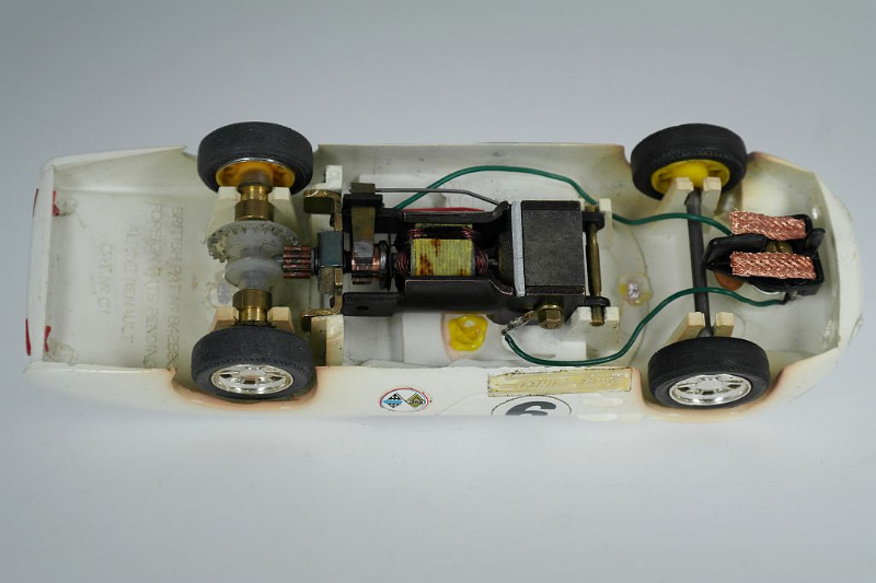

09.10.2017 17:44 #36221 : SeOikeaMersumies
Vastaus käyttäjältä SeOikeaMersumies aiheessa RX moottori
Tällänen C1:ssä

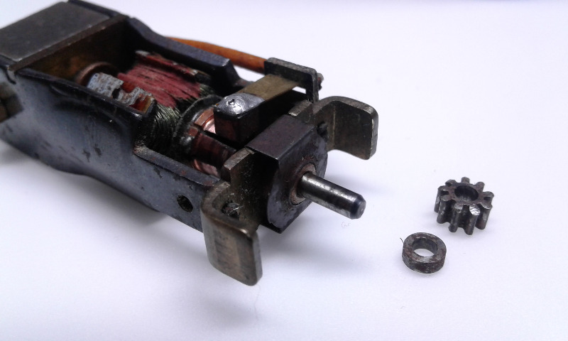

13.10.2017 16:06 #36267 : SeOikeaMersumies
Sorvattava messingistä uusi puristusholkki. Pinjonia on lyhennetty
