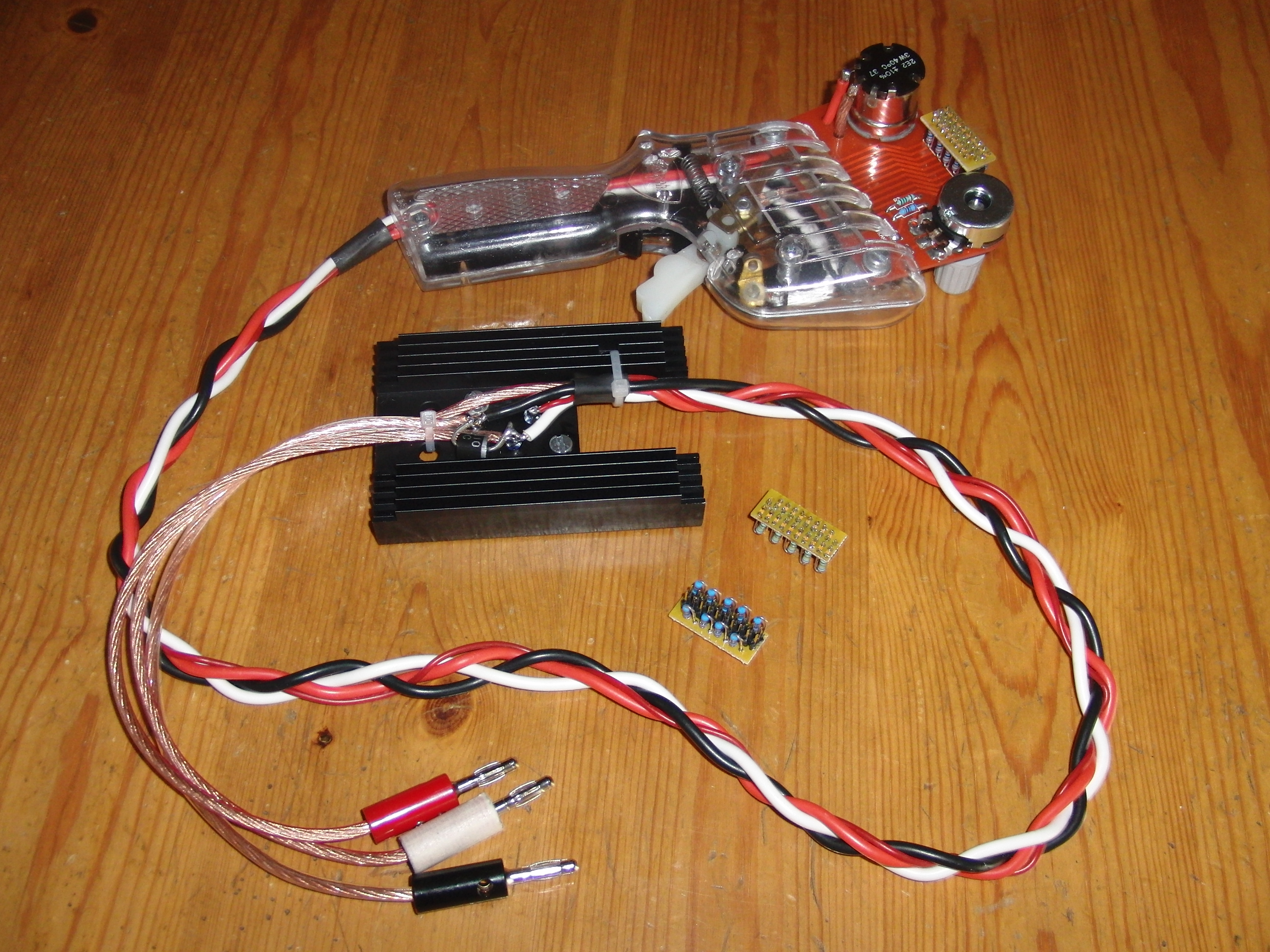

Neutro Oy on tuonut saataville muunnossarjan Parman turbo vastuskahvan muuttamiseksi transistorikahvaksi muunnossarjan avulla.
Muunnoksen voi myös toteuttaa ostamalla pelkän piirilevyn ja valitsemalla muut komponentit itse.

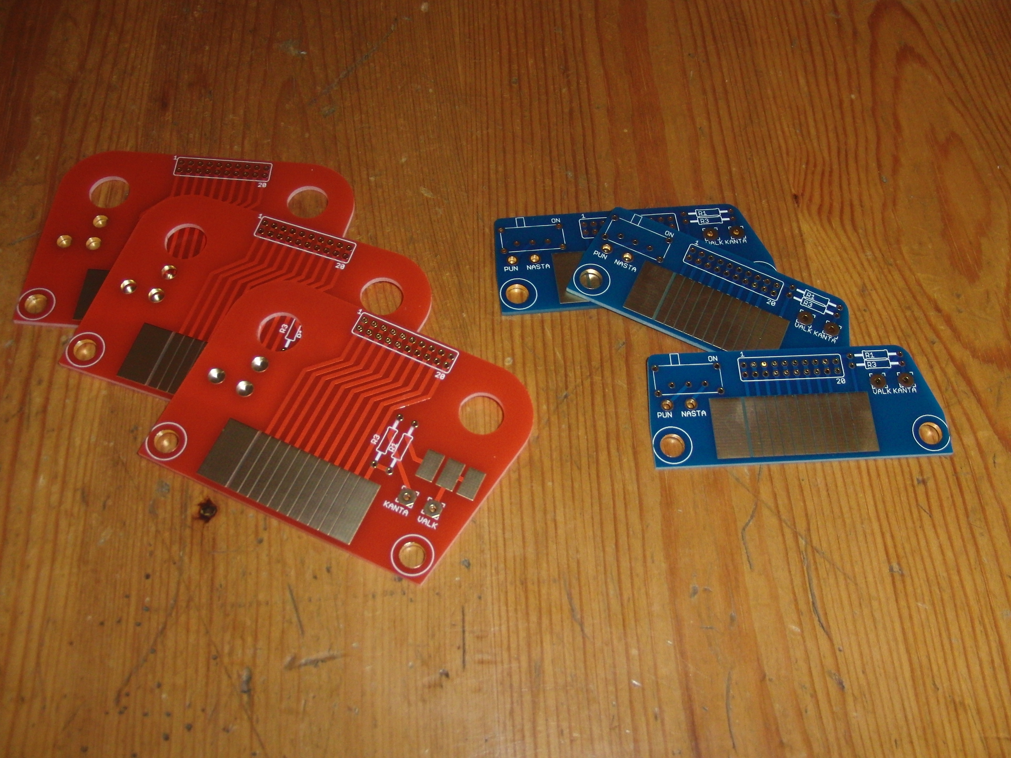

Piirilevystä on saatavilla kahta mallia.
Kerhomalli, jossa on mahdollisuus valita täysi jarru tai jarruton tila kytkimellä. Tämä levy on pienempikokoinen ja soveltuu siten kerhoiltakäyttöön paremmin.
Säätökahvamallin piirilevy on isompi ja siinä on potentiometri herkkyyden säädölle ja jarrun säätömahdollisuus potentiometrillä tai moniasentokytkimellä.
Perusherkkyyttä kahvassa voidaan muuttaa vaihdettavilla "Chipeillä", joille on olemassa oma piirilevynsä.
Kahva on 10-liuskainen ja Chippissä siis vastuksia 9 kpl. Chippi kiinnittyy piirilevyyn piikkirimalla ja kannalla.
Piirilevyjen hinnat ovat:
Kerhokahvalevy 6EUR
Säätökahvalevy 9EUR
Chippilevy 1.5EUR

Muunnossarjassa tulee tarvittavat osat ja johdot muunnoksen tekemiseksi. Rataan liittyvät pistokkeet eivät kuulu sarjaan. Muunnettavassa kahvassa tulee olla runko, liipasin + varsi, täyskaasunasta, jarrunasta ja liipasinnasta toimintakunnossa. Piirilevy kiinnitetään vastuksen kiinnityskorvakkeisiin kulmamallisilla kiinnityspaloilla ja ruuveilla.
Liipasinnasta kannattaa hioa hyvin esim 1000 hiomapaperilla, ettei nastan mahdolliset terävät reunat raavi piirilevyä puhki ennenaikaisesti.

Kirjoitellaan näitä kommentteja nyt sitä mukaa kun tulee kasatessa mieleen. Kaiken kaikkiaan vaivatonta on ollut tähän asti:
-metallirunkoisen 50R potentiometrin akselin juuressa on pieni nysty, se kannattaa viilata veks ennen asennusta, jotta potikka ja akseli asentuisivat suorassa kulmassa piirilevyyn nähden. (tai mieluummin viilata piirilevyyn kolo, kuten alla sanotaan)
-piirilevy kannattaa asentaa kahvan runkoon niin, että liipasimen varsiliuskaa ei joudu taivuttamaan S-muotoon hirveän paljoa. Taivutus lyhentää vartta, ja nastan liikerataa liu'ulla aika huomattavasti.

Vastaus käyttäjältä leksa aiheessa Transistori kerhokahvaa
Paree viilata piirilevyyn kolo, eipähän pääse potikka kiertymään väärään asentoon :)!

Moikka,
Tosiaan tuon 50ohm potikan kun kerran kiristää paikalleen ja ottaa sitten pois, niin jää hyvä merkki mihin porata muutaman mm reikä, jolla potikka pysyy paikallaan.
50ohm potikan kaverina on R1 vastuksena käytetty tuota 47ohm ja samaa 47ohm vastusta myös kerhokahvoissa, joissa ei ole herkkyyssäätöä. Jos kahva tuntuu ala-alueella liian hätäiseltä suurimman vastusarvon omaavalla chipillälkin, voi tuon R1 muuttaa esim 39 tai 33ohm, jolloin ala-alue pehmenee.
50ohm potikkaa ei taas ollut saatavilla, joten 100ohm potikalla toimitetaan satseja. 100ohm potikka oli alkuperisessä protoyypissä käytössä ja toimii myös hyvin. Erona on, että 100ohm potikalla herkempi reuna on jo tosi hätänen.
Eli tyypilliset potikka/R1 vastusparit, joita olen nyt käyttänyt. Perässä suluissa vastusarvo, jota aion kokeilla tulevaisuudessa herkkyyssäädön parantamiseksi.
Pot 100ohm, R1 33ohm. (22ohm)
Pot 50ohm, R1 47ohm. (33ohm)
Kuten Pertti tuossa kirjoitti, kannattaa piirilevy asettaa aika "alas" (lähelle alkuperäisen vastuksen pinnan tasoa), jotta liipasinvarren "S"stä tulee loiva. Samalla tulee viilata / jyrsiä lovi kahvarungon vastussuojaan kohtaan, jossa R1 ja R3 vastusten juotospiste on. On sitten sattunut nuo juotospisteet juuri samalle korkeudelle, johon tuo alumiinirungon taitos luonnostaan olisi tulossa. :(
Jos haluaa välttää liipasinvarren muotoilua, voi madaltaa vastuksen kiinnityspisteitä ja tuota suojakaarta, jolloin piirilevy istuu "alemmas". Saattaa joutua kyllä suurentamaan kulmakiinnikeiden reikiä yms, että saa sopivasti istumaan.

04.09.2013 06:47 #21890 : Yly
Vastaus käyttäjältä Yly aiheessa Transistori kerhokahvaa
Iisalmi Endurossa moni ajoi noilla Neutro-kaasuilla ( kerho mallilla )
Hyvin toimivat ja ovat miellyttäviä ajaa. Ari keksi kasatessaan kiinnittää piirilevy suoraan turbokaasun runkoon. Eli ei niitä kulmarauta virityksiä. Liipasimenvarren hän vaihtoi muoviosan sisäpuolelle.
Tällä tavalla piirilevy on paremmassa turvassa. Lisäksi johdot lyhennyttiin sopiviksi, niin ettei kaasu yletä lattiaan pudotessaan.

Moi
Kasailin tuollaisen Neutron säätökahvan, toimii hyvin. Ajoin 1/24 scaleautoo ja JK:ta, Hawk7.
Tilasin Parman Turbo kahvan, ilman vastusta ja säätökahvakitin
Paketin mukana tuli kaikki tarvittavat osat, paitsi banaanipistokkeet.
Poiketen jutun alku kuvista, "jarrupotikka" ei onneksi ollut diodimallinen. Paketin mukana tuli DiFalco economy brake DD836, 2.5ohm. Ei muuta kun, piuhat kiinni potikkaan, diodien kolvaamisen sai unohtaa.
paketissa oli yksittäis vastukset, 15 ja 47ohm. Chippivastuksiin tuli 3 vaihtoehtoo, 22, 27 ja 39ohm
Mukava kahva ajella
-marko
