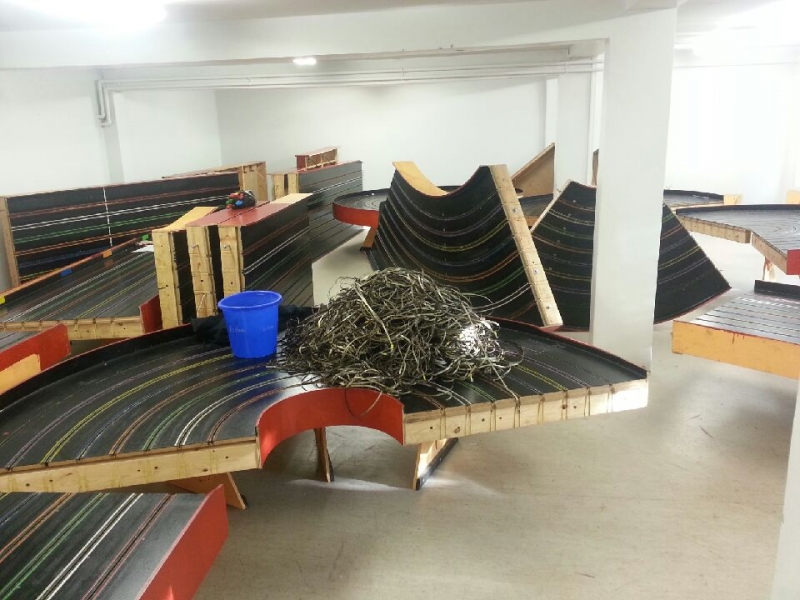

02.08.2016 20:30 - 02.08.2016 20:31 #32641 : JussiK
Vastaus käyttäjältä JussiK aiheessa LemUA:n puurataprojekti
Ohessa muutama räpsy miltä Lempäälän kerholla näyttää tällä hetkellä. Pakkelia on kulunut ja sirkkeli & jyrsin ovat laulaneet. Paljon on tehty ja vielä enemmän on varmasti tekemättä. Iso kiitos Harrille, Kalelle ja Eemelille jo tähän mennessä tehdystä työstä. Ilman mestareiden apua rata ei varmaankaan valmistuisi koskaan.
